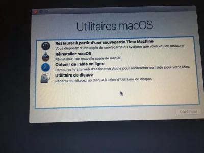

Lance l'option : "Réinstaller macOS" => et choisis Macintosh HD comme destination lorsque cela te sera proposé.
- il va y avoir un téléchargement des 5,2 Go de composants d'installation de High Sierra depuis le serveur Apple de récupération > suivi de l'installation proprement dite.​

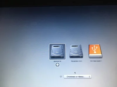

Bon, je pense avoir compris ce qui se passe : il me demande de choisir un réseau je ne l'avais pas fait.
Je pensais qu'il allait télécharger naturellement : ce n'est pas le cas, d'où le gel. Il faut choisir un réseau wifi (c'est ce qu'il demande) puisqu'on télécharge l'OS. Je choisis mon réseau, j'entre le passe : ça ne fonctionne pas. La question est de savoir si le clavier est toujours en azerty. Je pense que non. Je vais donc essayer de trouver une image du clavier qwerty du MBA de 2011 et réessayer.

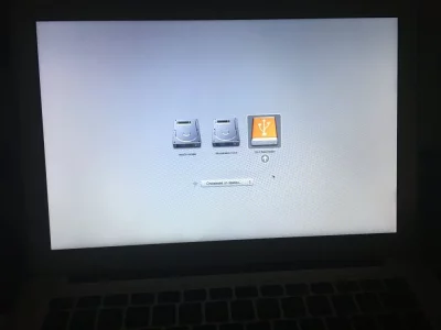

Bon en dessous des trois disques, il y a l'invite de connexion wifi : j'ai réussi à connecter le Mac. Je clique sur le disque USB orange.

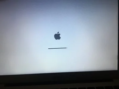

Je vérifie la connexion sur la box, le Mac est là mais au bout de quelques secondes, il se déconnecte. Il ne peut donc rien télécharger. Il semble installer quelque chose (photo message 86), ça avance jusqu'au bout puis ça gèle, comme déjà dit.

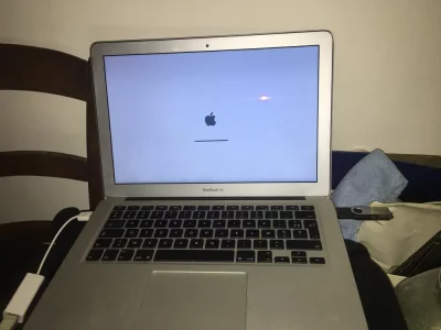

-Le Mac est connecté (USB vers Ethernet) en DHCP basique à la box (vérifié la connexion dans le firmware)
  • Clef noire dans la prise USB (voir image)
  • Cliqué sur la sur OS X back system (couleur orange, voir image post 87)
  • Je ne sais pas s'il télécharge quoi que ce soit, y'a rien dans la box (LiveBox 4) qui me l'indique.
  • Il y a une progression (voir seconde image) et ça se termine en image (post 86)
Est-ce que tu as lancé l'option : "Réinstaller macOS" (dans la fenêtre des 4 Utilitaires macOS affichée après que tu aies démarré sur OS X Base System) => à destination de Macintosh HD ?
-Quand je démarre le Mac, j'appuie sur alt en même temps et j'ai tout de suite l'image avec le truc orange OS X Base system 1, je clique sur OS X Base system 1,et j'arrive tout de suite à la barre (image post 92), je ne vois pas les 4 utilitaires.
Redonne moi la procédure.
L'affichage de la  avec une barre de chargement dessous (n'affichant parfois aucune progression) --> signale le chargement de l'OS de secours High Sierra résidant dans le volume OS X Base System de ta clé USB.
- un tel démarrage peut être longuet > surtout si la clé est lente > sans excéder toutefois disons 10'. Est-ce qu'à la fin tu n'obtiens pas un écran affichant 4 Utilitaires macOS = écran de la session de secours High Sierra ? Tu l'as bien eu antérieurement > ce qui t'avait permis de lancer l'option : "Réinstaller macOS" - non ?​

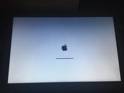

Oui, je l'avais eu, mais là je ne l'ai plus : la barre progresse et puis plus rien : aucun utilitaire après ou avant.
En fait je démarre le Mac, j'appuie sur alt en même temps et j'ai tout de suite l'image avec le truc orange OS X Base system 1 puis je clique dessus et j'ai la barre immédiatement qui progresse jusqu'au bout et il ne se passe rien ensuite.
