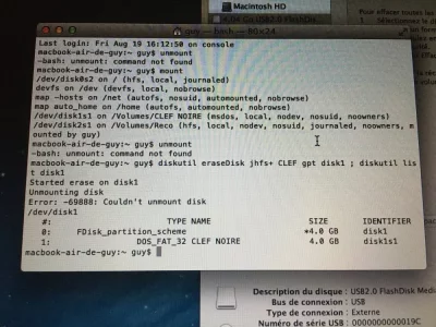

Ok j'exécute tout ça.
Error-69888 couldn't unmount disk
    207,7 KB · Affichages: 119
Le volume CLEF NOIRE n'a pas pu être démonté en préalable du reparamétrage. Est-ce que tu avais démonté d'abord le volume Reco de l'image-disque que contient ce volume ?
- passe la commande :​
diskutil umount force /Vol*/CLEF*
  • qui démonte de force le volume CLEF NOIRE
Poste le retour (copier-coller).
Parfait. Repasse la commande de reparamétrage de la clé :
diskutil eraseDisk jhfs+ CLEF gpt disk1 ; diskutil list disk1
  • et poste le retour.
Ça marche. Clé reparamérrée. Et comme le volume Reco est monté par ailleurs --> ses outils de récupération sont donc disponibles.

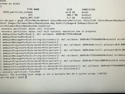

- passe la commande suivante (copier-coller) :​
/Vol*/Reco*/dmtest ensureRecoveryPartition /Vol*/CLEF /Vol*/Reco*/BaseSystem.dmg 0 0 /Vol*/Reco*/BaseSystem.chunklist
  • la commande appelle l'exécutable dmtest à utiliser les 2 ressources : BaseSystem.dmg et BaseSystem.chunklist => pour créer une partition de secours Recovery HD de 650 Mo juste au pied du volume CLEF de la clé. Volume Recovery HD recelant un OS de secours démarrable de High Sierra (10.13)
Si la commande passe > un affichage kilométrique va défiler dans le terminal. Quand tu auras récupéré l'invite de commande : pc-60:~ guy$ en signal de fin => ne poste que les 10 dernières lignes environ du tableau. Elles me suffiront à juger si l'opération a réussi.
Pardon : j'ai oublié le sudo initial requis par la commande. Voici la commande éditée :
sudo /Vol*/Reco*/dmtest ensureRecoveryPartition /Vol*/CLEF /Vol*/Reco*/BaseSystem.dmg 0 0 /Vol*/Reco*/BaseSystem.chunklist
  • passe-la et poste les 10 dernières lignes (environ) du retour.
A la fin, il fait une erreur : the provided disk image is not a bootable Mac OS X system volume (-69735)
    194,7 KB · Affichages: 92

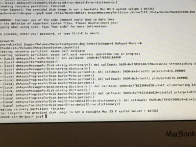

Repasse la commande avec le sudo (que j'avais oublié) : voir mon message #70 et poste le retour.
- s'il y a encore un échec à créer la partition de secours (ça arrive) -> j'ai un plan B opératoire utilisant encore le volume Reco.​
Avec sudo pareil : the provided disk image is not a bootable Mac Os X system volume (-69735)
Je dois partir, je reviens à 20 h 15 (je serai là...)
    174,4 KB · Affichages: 99
Bien : on effectuera alors le plan B.

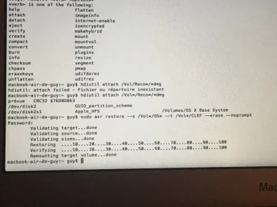

Passe la commande :
hdiutil attach /Vol*/Reco*/*dmg
  • la commande monte l'image-disque BaseSystem.dmg conrenue dans le volume Reco
Je suppose que la commande a fonctionné et que le volume OS X Base System est monté.
- passe la commande (copier-coller) :​
sudo asr restore --s /Vol*/OS* --t /Vol*/CLEF --erase --noprompt
  • la commande appelle l'outil de réplication Apple asr (apple_software_restore) > à restaurer (cloner en mode bloc absolu) le volume OS X Base System qu'on vient de monter => au volume CLEF de la clé. CLEF va être reformaté > renommé : OS X Base System comme la source > cloné du contenu de la source > rendu démarrable à la fin par l'inscription d'un chemin de démarrage sur son en-tête. 2 passes : Restoring / Verifying - la progression en chacune marquée par tranches de 10%.
Poste le retour affiché de la commande dans le terminal quand tout sera fini.
Ok c'est en train de restaurer.
Voilà :

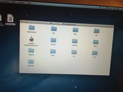

Question : j'avais modifié l'heure système (en 2016) pour installer Mountain Lion. Je laisse comme ça ?
    144,9 KB · Affichages: 95
Parfait. Ta clé USB porte actuellement un volume contenant un OS de secours High Sierra démarrable. C'est là l'équivalent d'une partition de secours High Sierra externe. Tu vas démarrer sur cet OS de secours High Sierra --> et tu pourras déclencher une installation de High Sierra en mise-à-niveau du volume interne Macintosh HD.
- pour la question de la date : remets-là d'abord à la date du jour (21 août 2021) si tu veux pouvoir installer High Sierra.​
- cela fait > redémarre (Menu  > Redémarrer) > et tiens aussitôt pressée la touche "alt" ( = option) pour obtenir l'écran de choix du volume de démarrage. Choisis : OS X Base System (volume renommé de la clé) > démarre dessus. Obtiens-tu après un temps de chargement (un peu longuet) un écran affichant 4 Utilitaires macOS = écran de la session de secours High Sierra ?​
