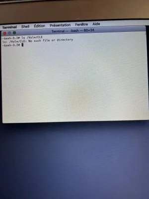

Regarde le message #160 et voici ce que ça me dit :
    127,5 KB · Affichages: 70
Je n'avais pas vu ton message #160 coincé à la fin de la page précédente.
- est-ce que ta clé USB est toujours branchée à la ton Mac ou au PC ?​
Bon. Voici ce que je te propose : on va reformater la clé pour qu'elle soit compatible avec le PC. Puis tu l'éjecteras du Mac > tu la brancheras au PC > tu copieras l'image-disque de secours que tu as téléchargée => dans le volume de la clé. Puis tu l'éjecteras du PC > tu la brancheras au Mac --> et tu me préviendras que c'est fait.

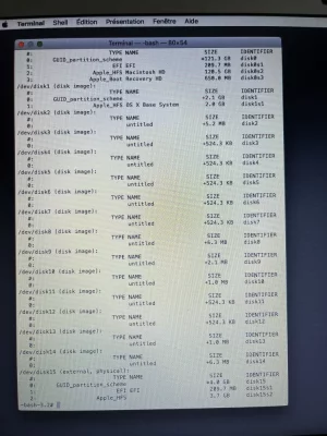

- passe une commande :​
diskutil list
  • et poste le tableau des disques (ou la partie où l'on voit la clé) --> que je récupère l'actuel identifiant d'appareil de la clé.

Mais ce que tu viens de me dire je l’ai déjà fait
    178,6 KB · Affichages: 58
La clé est toujours disk15. Passe la commande :
diskutil eraseDisk exfat CLE mbr disk15
  • la commande configure la clé pour Windows : table MBR > format exFAT > volume CLE

Ta clé actuelle n'a pas de volume affiché sur sa partition. Elle ne peut donc porter aucun fichier accessible. Je pense qu'il te faut la reformater comme je te l'ai proposé > la rebrancher au PC et recopier le fichier dans le volume de la clé.

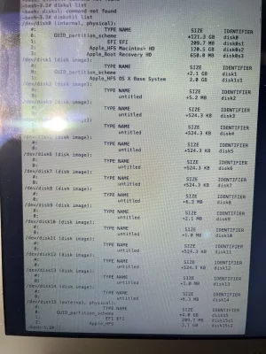

D'accord. Disposes-tu d'une clé USB ? --> si oui > branche-la au Mac > puis poste le retour d'une commande :
diskutil list
  • que je voie la configuration de la clé.
Toujours la même clé. Dans la même configuration sans volume.

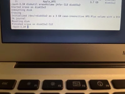

- passe la commande :​
diskutil eraseVolume jhfs+ CLE disk15s2
  • qui forme un volume CLE sur la partition
Parfait. Passe encore la commande :

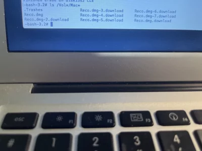

Poste le retour => c'est pour voir si l'image-disque Reco.dmg est bien là.

Voilà il y en a plusieurs car les premiers sont ceux avec le téléchargement incomplet
    92,8 KB · Affichages: 44
Oui : il y a 7 fichiers de téléchargements incomplets mais 1 fichier Reco.dmg valide. Les affaires reprennent donc à partir d'ici.
