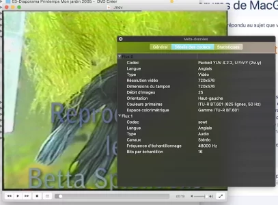

Ouvres-en un dans VLC, fais un CMD+I dessus pour avoir les infos, et affiche la fenêtre de codecs. On va voir de quoi il retourne.
Je ne sais plus trop ce que j'ai fait à l'époque, mais je suis passé par le logiciel apple qui fait les menus DVD

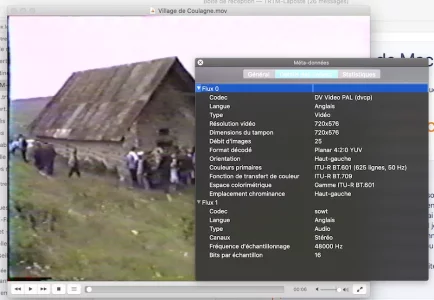

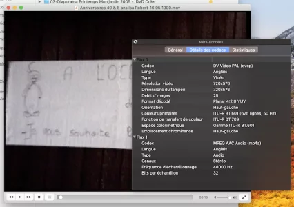

et aussi les autres qui fonctionne les infos : (pourtant j'avais fait tout pareil, mais bon ?)
cela fonctionne, je vois que ce n'est pas le même codec pourquoi? alors la mystère!!!

Ce codec sowt pour le son semble très ancien, d'après ce fil de discussion c'est un codec d'édition seulement pour le Mac.
Le codec AAC par contre est tout-à-fait actuel, pas étonnant que cela marche.
