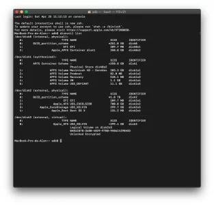

Voici la liste de mes disques :
Le SDD interne c'est disk1
Pour onyx, j'ai essayé mais ça ne change rien :/
Merci à vous,
Je vois que tu as 2 disques internes non associés logiciellement en mode Fusion Drive. Le SSD de 251 Go porte ton volume de démarrage USS_DEFIANT. Catalina est installé > vu la distribution de 5 volumes du Conteneur apfs > avec un volume-Données compagnon de 203 Go d'occupation.

Concernant mes disques voici la configuration que j'ai en esperant que ça puisse aider :
  • Un SSD Interne de 256GO avec UNE partition nommée USS_DEFIANT
  • Un SSD Externe de 1TO avec DEUX partitions nommées USS_KELVIN (300GO) et USS_EXCELSIOR 700GO)
Deux précisions qui peuvent peut-etre etre important :
  • J'ai supprimé 1 Fichier de 80G et non une multitude de fichier
  • J'ai fait cette opération il ya plusieurs jours de cela
Voici le retour du terminal :
Bash:
The default interactive shell is now zsh.
To update your account to use zsh, please run `chsh -s /bin/zsh`.
For more details, please visit https://support.apple.com/kb/HT208050.
MacBook-Pro-de-Alan:~ adb$ diskutil list
   2:                 Apple_APFS Container disk1         250.8 GB   disk0s2
/dev/disk1 (synthesized):
   0:      APFS Container Scheme -                      +250.8 GB   disk1
                                 Physical Store disk0s2
   1:                APFS Volume Macintosh HD - Données  203.3 GB   disk1s1
   2:                APFS Volume Preboot                 82.8 MB    disk1s2
   3:                APFS Volume Recovery                528.1 MB   disk1s3
   5:                APFS Volume USS_DEFIANT             11.1 GB    disk1s5
   0:      GUID_partition_scheme                        *1.0 TB     disk2
   2:                  Apple_HFS USS_EXCELSIOR           700.0 GB   disk2s2
   3:          Apple_CoreStorage USS_KELVIN              299.7 GB   disk2s3
   4:                 Apple_Boot Boot OS X               134.2 MB   disk2s4
/dev/disk3 (external, virtual):
   0:                  Apple_HFS USS_KELVIN             +299.4 GB   disk3
                                 Logical Volume on disk2s3
                                 0A81EB78-36B8-4029-97B0-9A8614298A5D
                                 Unlocked Encrypted
