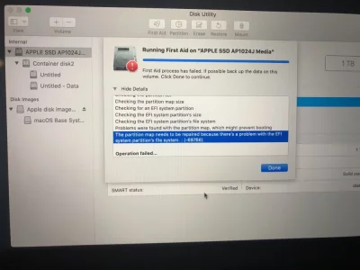

Avant de faire quoique ce soit et juste après l’installation réussie du macOS Catalina sur le disque dur interne, le mac était opérationnel. Juste après j’ai voulu le redémarrer histoire de vérifier si tout est ok. Malheureusement ce n’était pas le cas, il a démarré avec un point d’interrogation encore une fois. Je ne vois pas en quoi cela est du sachant qu’il s’agit d’une nouvelle version fraîchement installée et que je n’ai altéré aucun fichier ou installé quoique ce soit.
j’ai démarré le mac à partir de la fonctionnalité de récupération de macOs (Cmd+Alt+R) et j’ai essayé de faire un Sos (first aid) pour réparer le disque de démarrage sur Apple ssd ap1024j.. Ci-dessous l’erreur que l’utilitaire n’a pas su réparé :/
Error: -69766: The partition map needs to be repaired because there's a problem with the EFI system partition's file system.
Je commence à douter qu'il s'agirait plutôt d'un problème hardware genre le disque dur ou le câble interne .. Sinon d'après la littérature d'internet, il faut lancer la cmd sudo fsck_msdos disk0s1 pour réparer le disque or je n'arrive pas à accéder au single mode user (CMD + S) pour lancer la commande.
Je vais essayer de réinstaller le macos Catalina via la fonctionnalité de récupération de macOs et voir ce que ça donne. Sinon @macomaniac y a moyen de recréer EFI System Partition (ESP) en passant par outil commande line gpt ?
    103 KB · Affichages: 303
Ton volume Data contient très peu de données, moins de 5Go. S’il peut être formaté donc totalement effacé je te propose de formater totalement le disque, table de partition et système de fichiers compris. Il semblerait qu’il y ait un problème au niveau de la table de partition.
Peux tu redémarrer sur ta clé bootable Catalina comme tu l’as déjà fait puis de passer
diskutil list
Poste le retour soit en photo soit entre blocs de code. Le copier coller direct est difficilement lisible sur tes messages. Pour cela, après avoir copié le retour, dans le message de réponse du forum, tu cliques, dans le bandeau du haut, sur le bouton représentant trois points et une flèche orientée vers le bas (à droite des smileys);
Enfin tu choisis > Bloc de Code < dans le menu déroulant (et non seulement Bloc);
Et tu colles le(s) résultat(s) dans le pavé du bloc...> Continuer.
Enfin passe la commande
sysctl hw.model
Qui retourne le modèle de ton Mac

Bonjour anassovos
Passe la commande :
diskutil repairDisk disk0
  • à validation > une demande de confirmation touchant la partition EFI1 s'affiche => tape y (comme yes) et revalide
  • la commande lance une réparation totale du disque : outre la réparation de la table GPT d'en-tête du disque > la réparation de la partition EFI1 désignée par l'acronyme ESP (EFI_System_Partition) est de règle. Cette réparation du disque est supportée en mode "live" (les volumes des partitions décrites par la GPT restant montés - du moins le volume de démarrage).
Poste le retour de cette réparation logique du disque.

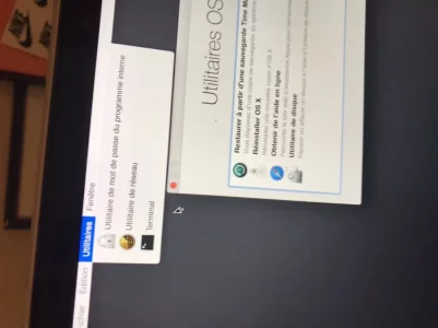

Bonjour j’ai pas trouvé mon disque pour installer Mac OS
Bonjour Mounji
En fermant l'Utilitaire de disque => tu as bien un écran d'accueil affichant une fenêtre de 4 Utilitaires OS X ou macOS ?
Je demandais si tu avais l'écran d'accueil aux 4 Utilitaires --> pour savoir si tu pouvais utiliser le terminal (menu Utilitaires de la barre de menus tout en haut de l'écran) => afin de fournir des informations
Voilà et après ??
    63,6 KB · Affichages: 219
Voici comment tu vas pouvoir fournir ici les informations de base (tuto) -->
- lance le : Terminal.​
Dans la fenêtre ouverte > saisis la commande informative (ce qui est inscrit sous Bloc de code) :
diskutil list
  • en bas de cette page des forums MacGé => utilise le menu ...▾ (à droite de la bobine souriante) dans la barre de menus au-dessus du champ de saisie d'un message > sous-menu : </> Bloc de code => tu fais ton coller dans la fenêtre de code et Continuer.
Note 1 : si tu ne peux pas poster via le Safari de la session de secours (ça arrive) --> poste une photo du tableau (à partir du commencement = le disque /dev/disk0 ou disque physique interne) - comme tu as déjà fait.

J’arrive pas trouver ça a mon ordinateur
