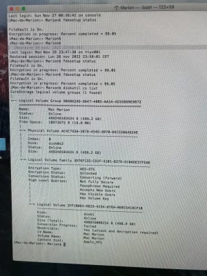

J'ai un Imac 21,5 pouces - Mi 2011, sous OS X el capitan 10.11.6.
Mémoire 4 GO, 1333 MHz DDR3.
Il roulait parfaitement jusqu'à ce que je décide d'activer Filevault.
La procédure a démarré normalement, avec une estimation de 8h je l'ai laissé la nuit tranquille pour faire le taff. Au matin, la fenêtre Filevault bloquait sur " Estimation du temps restant ". Après 3 jours sans changement, j'ai entré dans le terminal la commande fdesetup status qui m'indique que c'est en cours à 99,5 %. Je laisse. Le lendemain, même chiffre donc j'entre la commande diskutil cs list pour faire le point. Et là, j'ai un failed. Voici le résultat en photo.
Est-ce que vous auriez des pistes pour débloquer la situation ? D'avance merci.....

Je ne crois pas, j'essaie de vérifier mais chaque déplacement faisant mouliner l'ordi, ça prend un plombe. Au pire, je n'ai pas grand chose à sauvegarder. Au niveau de la lecture du terminal, vous me confirmez que c'est bloqué ? :) ( je suis loin d'être une spécialiste, j'ai juste regardé les forums pour récupérer ces deux commandes de base )
Effectivement, il y a une ligne 'conversion progress failed'. Mais juste en dessous : revertible : yes (unlock and decryption required).
Si ça se trouve il suffit de désactiver filevault pour revenir en arrière. Si un spécialiste MacOs passe par ici peut-être pourra-t-il confirmer.
Impossible de désactiver, il me dit d'attendre la fin du processus avec cette fameuse barre d'estimation du temps qui est bloqué.
