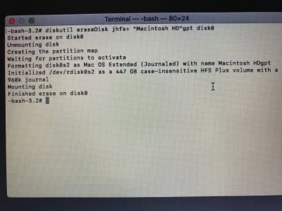

- fais le test de redémarrer > en tenant pressées les 4 touches ⌘⌥⇧R (command option maj R) = démarrage par internet (globe terrestre) > qui télécharge en RAM un OS de secours Sierra (500 Mo compressés) > puis démarre le Mac dessus à la fin.​
Quand tu as les 4 Utilitaires macOS > lance le Terminal et passe la commande :
diskutil eraseDisk jhfs+ "Macintosh HD" gpt disk0
  • (tu as un disk0 à la fin où 0 = zéro) la commande réinitialise le disque interne
Tu peux poster une photo du retour de la commande (tu as une option : Joindre un fichier en bas à gauche de cette page).
C’est fait :
EEBD4CF5-0E04-4574-B7A9-39839ED3F3D5.jpeg​
Ça marche j'ai fait la manip du DD Clone au mac, tout a l'air de fonctionner. Je laisse sur secteur avec le clone jusqu'à ce que l'on puisse se reconnecter. Merci. Ce n'est pas du bénévolat, c'est du dévouement. Comment une junior de 1952 peut vous remercier ?
La réintialisation du disque interne a (enfin) fonctionné. En fait : la corruption de ton FileVault empêchait tout démontage normal du volume Macintosh HD (comme tout redémarrage régulier depuis ta session interne).

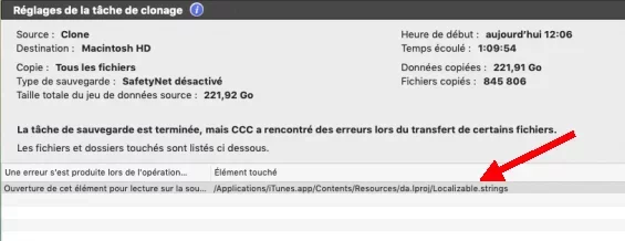

Parfait. Tout est en place pour le clonage à rebours.
- va dans les Applications et lance Carbon Copy Cloner. Dans le panneau > définis une nouvelle tâche (avec le bouton +) telle que : source = Clone > destination = Macintosh HD > SafetyNet = désactivé => et presse directement le bouton : Cloner.​
Quand CCC te dit que tout est terminé > redémarre > la touche "alt" pressée pour obtenir l'écran de choix du volume de démarrage. Choisis : Macintosh HD > démarre dessus.
  • tu n'auras qu'à dire si tout s'est bien passé et si tu as pu réouvrir ta session en interne.

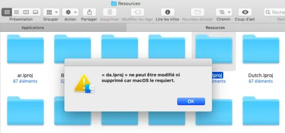

J'ai tout récupéré, Carbone copy cloner indique que j'ai un dossier corrompu : /Applications/iTunes.app/Contents/Resources/da.lproj/Localizable.strings
J'ai essayé de mettre à la corbeille mais la réponse est que OS 10.14.6 en a besoin.
Capture d’écran 2021-05-13 à 13.27.58.pngCapture d’écran 2021-05-13 à 13.26.09.png
Bonjour, dans ce dossier est indiqué "Localizable.strings"
C'est peut-être ça qu'il faut supprimer.
