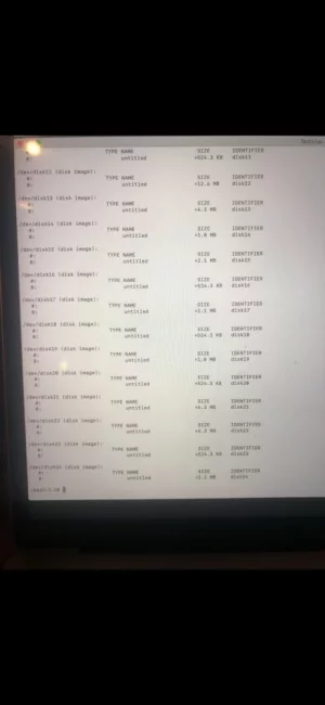

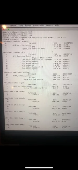

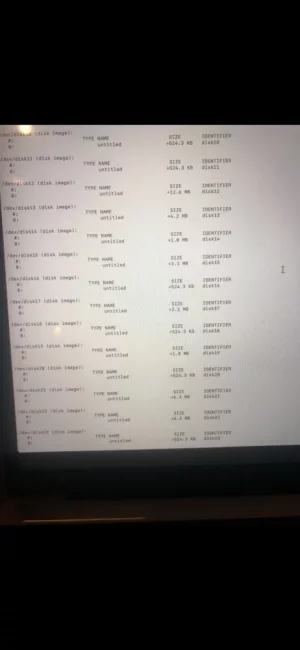

Voici 3 photos venant de diskutil...
IMG_4850.jpeg IMG_4851.jpeg IMG_4852.jpeg .
