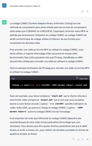

Posée à ChatGPT, voici la réponse :
Comme on peut le voir, il n'est pas fait état de cabac 3.

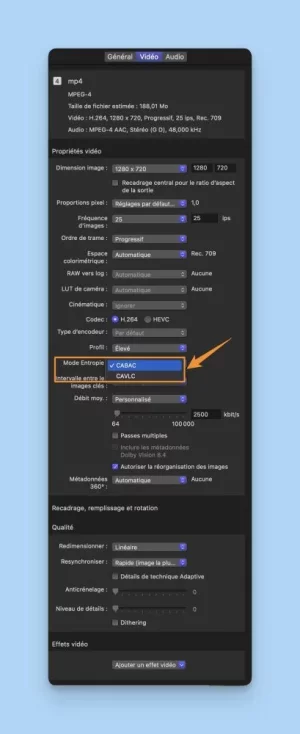

Dans Compressor, il y a un choix de mode d'entropie, mais toujours pas de niveau cabac. Comme expliqué dans Wikipedia, 'Dans H.264/MPEG-4 AVC, CABAC n'est pris en charge que dans les profils principaux et supérieurs (mais pas dans le profil étendu) de la norme.

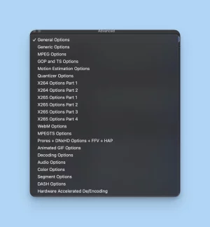

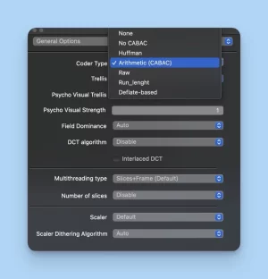

Je possède ffWorks qui permet d'accéder à l'intégralité des réglages ffmpeg et dans les options dites générales ci-après :
on accède à un choix sur le type d'encodage.
Je ne peux malheureusement capturer les explications données lorsqu'on positionne la souris sur ce choix, mais là encore il n'est pas fait état de niveau cabac.

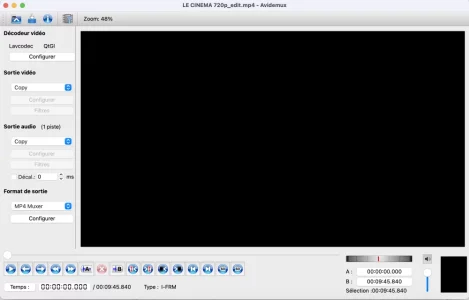

Il est possible de choisir encodage CABAC avec une ref frame maximum réglable de 1 à 16 avec Avidemux.

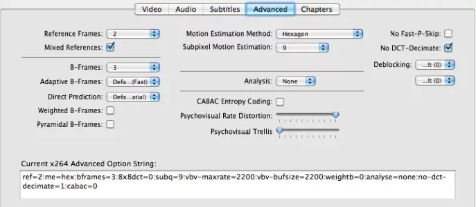

Merci pour ta réponse. C'est vrai que rien ne vaut les essais. J'ai observé que dans une ancienne version de HANDBRAKE, cette fonction était présente dens "videos"/"Advanced" . Pour tout avouer c'est la première fois que je découvre cette notion "CABAC", RF ou Référence Frames. Sur les lecteurs multimédias "courants" la plupart des mp4 passent sans soucis. Mais ici, on a affaire à un mini projecteur "low cost" mais qui pour son prix (maintenant à 55 euros) donne quand même une image satisfaisante et un son "acceptable", toutes proportions gardées.
    24,8 KB · Affichages: 13
Voila une copie d'écran de la fenêtre du réglage.Capture d’écran 2023-07-08 à 21.57.28.webp

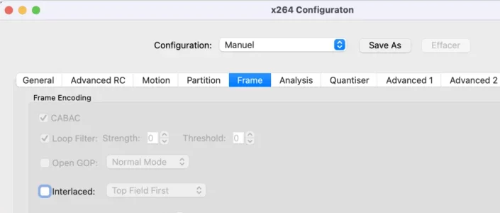

-tu sélectionnes d'abord ta vidéo en cliquant sur le 1er icone en haut a gauche.
-Dans sortie vidéo ,dans la barre de gauche, a la place de copy tu sélectionnes MPEG4 AVC X264
-tu clic sur configurer
-Dans la nouvelle fenêtre tu sélectionnes l'onglet frame..
Tu peux ensuite faire tous tes réglages
dans vidéo, dans audio et dans sortie...

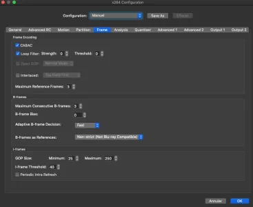

Super la réponse rapide ! J'ai suivi le pas-à-pas mais CABAC dans l'onglet "Frame" est grisé ... où est mon erreur ?
    11,7 KB · Affichages: 4
    15,6 KB · Affichages: 10

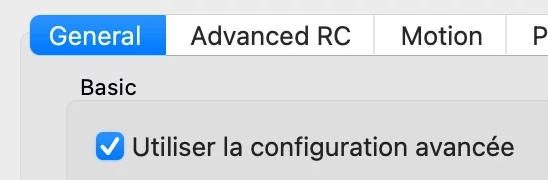

Dans l'onglet général vérifie si "utiliser la configuration avancée" est bien cochée
