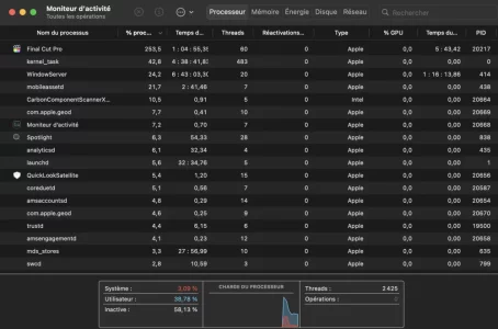

Bonjour à tous, j'ai reçu mon X9 Pro aujourd'hui, je viens aux nouvelles : la bonne nouvelle c'est que je n'ai plus de drop frame sur les passages ou j'en avait avant (dès que je mettais une transition un peu complexe du style Zoom ou Glitch). La mauvaise, c'est que la roue multicolore intempestive (quasiment dès que je fais un truc) est revenue (alors qu'elle avait complètement disparue depuis mon dernier redémarage avec l'ancien disque !). Elle galère vraiment, parfois ça lag tellement que même l'animation de la roue qui tourne freeze.
Il doit encore y avoir quelque chose que j'ai mal paramétré.
Je joins une capture d'écran du Moniteur d'activité si ça aide

Sauf erreur de ma part, tu ne nous parles pas de tes rushes : définition, codec (HEVC ou H264 ?), débit, profondeur de couleur.
Je ne connais pas les machines avec processeur ARM (j'ai un iMac i9) mais ce n'est pas normal que tu rencontres ces problèmes.
As-tu tenté la suppression des préférences de FCP X : lancement en maintenant appuyés Cmd-Alt
Je te conseille par ailleurs de supprimer le rendu en arrière plan, ou de lui mettre une plus grande latence d'intervention.
Egalement, dans le menu 'Visionner' du visualisateur, choisir 'Meilleure performance' au détriment de 'Meilleure qualité'
Ceci étant, cela m'est arrivé, il peut être judicieux de mettre l'appli FCP X à la corbeille et de la ré-installer depuis App Store.
Enfin, il serait judicieux d'ouvrir une bibliothèque dans une autre cession utilisateur pour vérifier si ta cession actuelle n'est pas vérolée.
Cela se voit aussi… plus fréquemment qu'on ne le pense…
