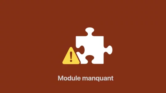

Je retrouve un problème récurrent sur mes projets sur final cut pro et je ne trouve pas de réponse sur certaines de mes séquences s'affiche module manquant :
J'ai beau essayer de supprimer le média de ma bibliothèque et ça revient. Hier en changeant de place mon projet d'un disque dur à un autre ça a fonctionné jusqu'à ré-avoir ce problème.
Si quelqu'un a déjà eu ce problème et a réussi à le résoudre je suis preneur de conseils.
Merci d'avance!

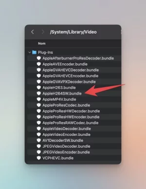

Le pack d'encoder/decoder vidéo (dont H.264) se trouve par défaut dans /System/Library/Video. Il est installé d'office dans le système :
Donc il doit être présent sur ton Mac, même avec un OS pas des plus récents.

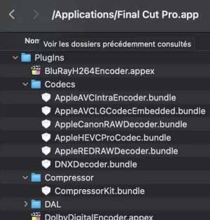

Voici les 'bundle' contenus dans l'appli FCP X :
Tu peux constater que ton problème de H.264 ne vient probablement pas de ta version de FCP X. Où il n'y a pas trace de H.264 sauf dans encodage BluRay.
Je suis passé en son temps de 10.5.2 à .3, puis à .4, il n'y a jamais eu le moindre problème avec H.264 ou autre.
Il te faut à mon avis chercher ailleurs, notamment dans ta cession utilisateur qui doit poser problème.
