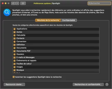

Hello Lady
Pour moi c'est d'abord sur les méta-données que tu dois jouer pour classer puis espérer retrouver tes fichiers. Surtout si tu lui poses des questions, le système s'appuiera d'abord sur ces mots clefs (date de modification, date de création, lieu de la photo, puis nom emplacements, noms des fichiers).
Ensuite, il faut que ton indexation soit bien faite et régulièrement (processus mds_store). En termes de paramétrage, veille bien à indiquer le bon périmètre d'indexation....
    98,1 KB · Affichages: 139
