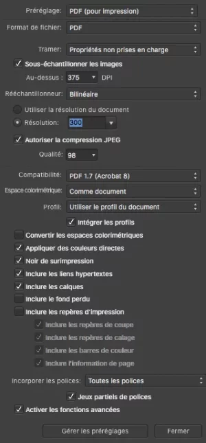

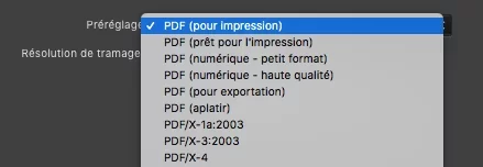

JOEL65
18 Février 2007
301
10
J'entends bien GWEN mais quel est le meilleur PDF parmi tous ceux proposés ? voir les 2 fichiers joints .Merci.

G2LOQ
Membre d’élite
4 Décembre 2005
4 694
1 162
Between heaven and hell.
Tu choisis PDF/X-1a:2003. Pour le profile colorimétrique et si c'est un imprimeur en ligne le destinataire de ton fichier, ça sera probablement ISO Coated V3 300% (ECI). Tu décoches « Appliquer des couleurs directes » pour forcer la séparation de tes tons directes. Tu gardes « Noir de surimpression » et « Inclure le fond perdu ». :)
