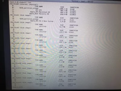

Voici ce que j'ai dans l'historique après échec de l'installation :
Pour info, mon DD n'est pas celui d'origine et je n'arrive pas à le formater. Je ne peux formater que sa partition qui se nomme Macintosh HD :
La suite des images :
Es tu bien démarré sur ta session de secours via CMD +R pour effectuer le formatage.
L’utilitaire n’arrive pas à démonter le disque. A cela plusieurs causes possibles
Soit tu es démarré sur ce volume, soit tu as un problème matériel.
