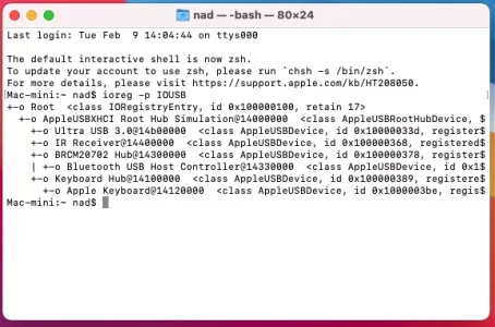

Rien de nouveau ! avec un clavier Apple filaire ou un autre Windows filaire aussi :/
Bien, tu lances le Terminal et tu fais un Copier/Coller de cette commande...
ioreg -p IOUSB
…en validant avec la touche Entrée. J'ai un clavier filaire qui est bien présent sur mon iMac...
...fais une copie écran, histoire d'y voir clair.

Voilà :
    64,9 KB · Affichages: 92

Bien, pas de problème de port USB...
...car ton clavier Apple est bien présent. Le problème est autre, mais là on sèche un peu ! :(
Tu es sur la 11.1 donc possible que ton clavier bluetooth mette un certain temps à être détecté lors de l'allumage, voire ne le soit pas du tout. Cela m'arrivait sur cette 11.1 et j'étais souvent obligé d'enlever les piles du clavier et les remettre. Problème résolu depuis la 11.2, mais avec le filaire, là je ne vois pas. Ce n'est pas un vieux clavier qu'il est nécessaire de ré-allumer à chaque fois ?
