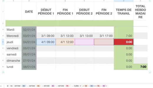

Dans ta formule, si n’importe laquelle des 4 cases à saisir est vide, alors, la formule indique 0. C’est bien le résultat que tu observes.
Tu pourrais complexifier la formule avec des « OU » imbriqués.
Le plus simple est probablement de créer une colonne avec le sous-total du matin, une colonne avec le sous-total de l’apres-midi et de faire ensuite la somme de la journée.

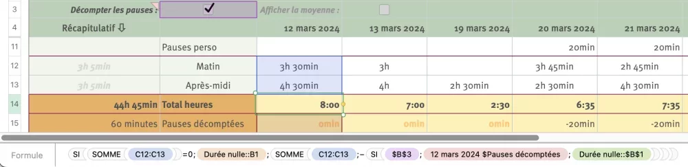

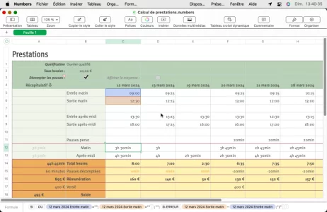

Pour un tableau du même genre, j'utilise cette formule pour calculer la durée d'occupation pour une demi-journée (le tableau contenant des rangs et des colonnes d'en-tête, les cellules sont nommées) :
SI (OU (12 mars 2024 Entrée matin ="" ; 12 mars 2024 Sortie matin ="") ; "" ; SI.ERREUR (12 mars 2024 Sortie matin − 12 mars 2024 Entrée matin ; "/"))
Si l'heure d'entrée ou celle de sortie sont vides, laisser la cellule vide.
Sinon, calculer la différence entre les deux dates/heures. (En cas d'erreur, afficher une barre oblique /)

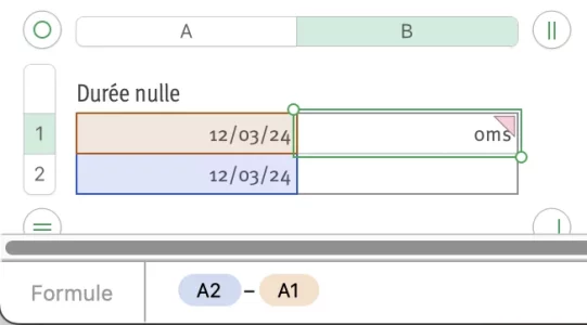

N.B. Ensuite quand je veux additionner les durées du matin et de l'après-midi, si une cellule est vide ou nulle, j'ai une erreur avec la fonction SOMME qui n'accepte que des durées ou des nombres mais pas les deux ensemble — et quand la cellule est vide, pas moyen de lui imposer le format Durée !
J'ai donc créé une cellule auxiliaire avec une durée nulle : 1/1/2024 - 1/1/2024, à laquelle je fais référence quand j'en ai besoin…
SI (SOMME (C12:C13) = 0 ; Durée nulle::B1 ; SOMME (C12:C13))

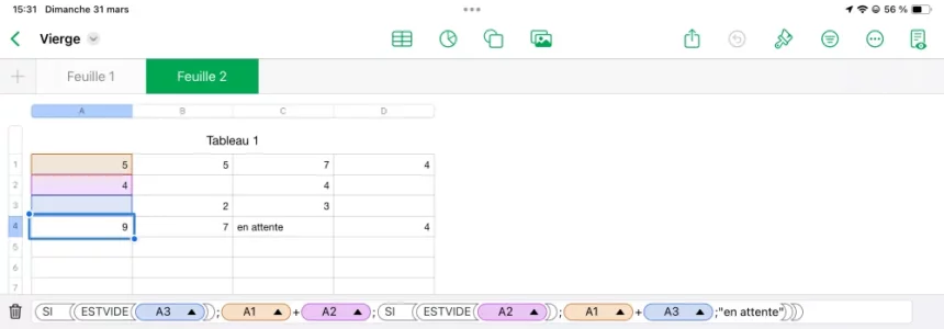

En fait admettons que j'ai 3 cellules, A1, A2 et A3. Je souhaite que la cellule A4 ait 2 résultats possibles, soit A1+A2, soit A1+A3.
Exemple : S'il y a A1=5 et A2=4 (et rien en A3), alors A4 sera égale à 9. Mais si A1=5 et A3=2 (et rien en A2), alors A4 sera égale à 7.
Comment écrire cette formule ?

comme ci-dessous ?
Avec cette formule, si A2 et A3 sont vides, alors A4 est égal à A1 (mais aussi à A1+A2 et à A1+A3 !)
Nicolas
En même temps, dans l'exemple donné, je ne vois pas trop ce que ça apporte :
Si A3 est vide, A4 = A1 + A2 = A1 + A2 + A3 (et pareil si A2 est vide).
