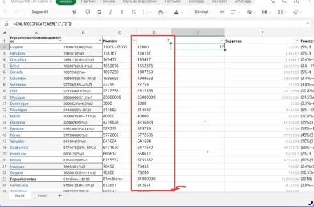

Dans une colonne (D) j’ai une série des nombres à gauche.
Je lance la formule =CNUM(D2)
Mais la formule reste affichée et n’opère pas.
Quelqu’un pourrait-il me conseiller ?

Dans une colonne (D) j’ai une série des nombres placés à gauche dans leur cellule.
ce qui prouve qu’ils ne sont pas considérés comme des nombres.
Et mon probléme est de les trier, ce qui est donc impossible.
Je dois donc trouver un moyen de transformer cette série de nombre en "vrai" nombres.
Comment pourrais-je faire ?
Si tu veux, je pourrais te joindre le fichier, mais je ne sais pas comment faire…
Je viens de le refaire et maintenant ça marche effectivement.
Et maintenant je peux trier.
Merci. ;)
Pourquoi maintenant cela a-t-il fonctionné ? :oops:
Ah oui, il y a une sorte de bug : si la cellule est prédéfinie comme étant au format Texte, la formule saisie est globalement considérée comme une chaîne de caractères.
Le fait de changer après coup le format de cellule ne suffit pas à mettre à jour la valeur, il faut replacer le curseur dans la ligne de saisie puis de retaper sur Enter pour chaque cellule concernée ! Mieux vaut vérifier avant que la colonne n’est pas au format texte…
