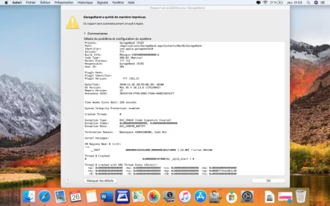

Petit problème : je suis sur MacBook Pro mid 2010. Après MaJ High Sierra pour version 10.13.6, c'est impossible d'ouvrir GarageBand, message :
^^Garageband a quitté de manière imprévue ^^
J'ai tout essayé et je trouve pas la solution. Et ça me dérange, car j'ai tout mes projets de musique dans ce format de fichier =(
Aidez- moi
    598,3 KB · Affichages: 211
"code signature invalid" , c'est le même problème qui est décrit ici sous High Sierra aussi ...

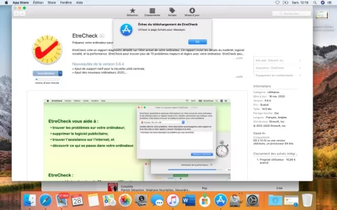

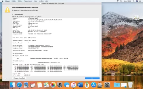

La bonne nouvelle c'est que j'arrive ouvrir EtreCheck sans passer par l'App Store
Voilà le résultat
Vous pensez quoi ???
après je comprend pas trop, mais bon
quelqu'un peut expliquer ??
merci
Je suis pas assez doué pour te formuler le rapport.... :(
pour moi rien vu d'intéressant concernant ton problème de plantage....
peut-être que des membres du forum pourront faire des commentaires ?
