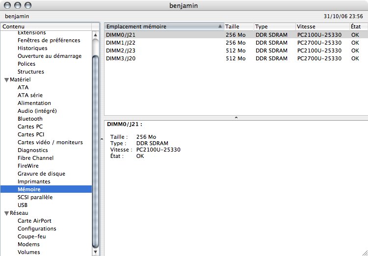

Powermac MDD G4 1ghz, 4 slots de ram : 256 + 512 + 256 +512

es tu sûr d'avoir le bon modèle de barrettes [PC2700]
Question debile, mais : tu as lance un checkup hardware en demarrant l'ordi depuis le DVD de l'OS ? Il te reconnait bien les 4 slots normalement ?
Si ce test ne te dis rien, que tes preferences systeme montrent bien tes 4 barrettes donc la taille correspond a la realite, je seche. Effectivement, elles ne sont peut-etre pas apairees comme il faut dans les bons slots.
Tiens c'est normal que ça fasse : J21 - J22 - J23 puis J20 ?
Test rapide effectué avec succès, dois-je faire le test long ?

Oui, le nom des slots RAM est normal. Pas de probleme semble-t-il... Aller je te quitte, moi c'est l'heure d'aller bosser :D

Ca existe pas un logiciel de test poussée de la ram sous OSX ? J'ai booté et testé le mac avec toutes les barrettes, une par une, et tout fonctionne, cependant j'ai eu l'impression que le mac était plus poussif avec la barrette de 512 mo LDLC. D'ailleurs c'est bien 512 mo entier qu'il me manque car si le mac, menu meter et Xbench repèrent bien 1500 mo, je ne peux jamais dépasser 1040 environs. :mouais:
