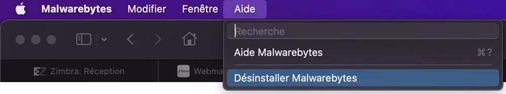

Et pour cause, on ne fait pas une suppression à l'arrache alors qu'il y a une option d'origine ! Alors, tu réinstalles Malwarebytes, une fois lancé, dans la barre des menus en haut, un clic sur Aide...
...et miracle il y a la possibilité de faire une désinstallation proprement. Et oui, la dernière version de Malwarebytes est bien compatible avec macOS Monterey !

J'avais installé de nouveau Malwarebytes puis désinstallé avec son propre outil. L'icône persistante a aussitôt disparu. Premier bon point. :up:
Je viens d'utiliser EasyFind par curiosité et j'ai trouvé 4 fichiers "plist" restants. Effectivement, les modules de désinstallation ne suppriment pas tout. Deuxième bon point. :up:
