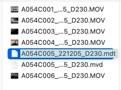

Je travaille sur un projet tourné au GH6.
Les fichiers sont en . mov, mais j'ai un fichier corrompu
Panasonic n'a pas de réponse à m'apporter (j'ai dialogué avec une technicienne par chat). Il y a ce logiciel :https://av.jpn.support.panasonic.com/support/global/cs/soft/lumix_repair_tool/index.html mais c'est seulement pour certaines caméras (gamme S). J'aurais bien aimé le télécharger pour essayer quand même, mais il aurait fallu pour cela que j'ai un numéro de série d'une caméra gamme S, et j'ai pas...
Du coup, je suis un peu cuit. Est ce que quelqu'un.e a déjà rencontré ce problème, et réussi à le régler ? Il y a des programmes qu'on peut télécharger en ligne, mais ça a l'air cher et je ne suis même pas sûr que ça marche...
J'ai essayé avec ffmpeg
ffmpeg -i /Volumes/A054/private/PANA_GRP/001ADQAM/A054C005_221205_D230.mdt -f mov /Users/dakaj/Desktop/output_file.mov
sans succès.
Merci d'avance
Igor

J'ai renommé ma carte mémoire A054, et remis le dossier "private" à la racine. J'ai mis la carte dans mon GH6, et cherché à voir si je pouvais lire la vidéo. Il est écrit "la lecture de cette photo n'est pas lisible", et là comme ça je ne trouve pas comment restaurer le clip (j'ai fait un pomme F dans le manuel, et rien ne sort à "restaurer" à part bien sûr restaurer tel ou tel réglage d'usine).
