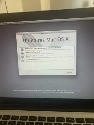

Ok, je suis sur le menu :
Je ne comprend pas pourquoi il reviens toujours sur le menu de MacOS X Lion...
- peu m'importe.​

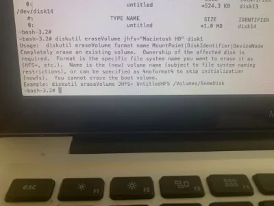

Ah ! Je vois que tu as un CoreStorage.
- passe la commande :​
diskutil eraseVolume jhfs+ "Macintosh HD" disk1
  • Qui formate le volume des données du disque interne

Bon je pense que je ne saisis pas la bonne commande, mais je vois pas où est le pb (l'astérisque?)
