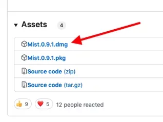

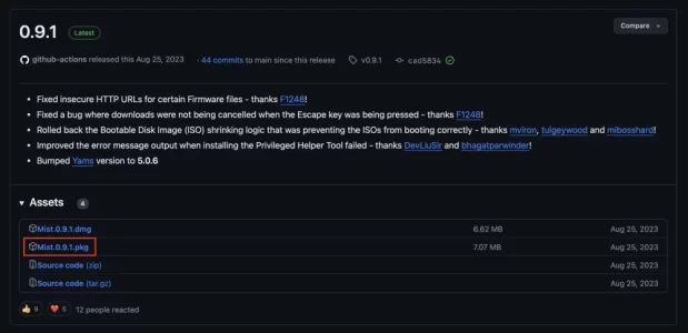

Tu supprimes ce que tu as téléchargé, tu n'en feras rien. J'ai pourtant donné le lien de téléchargement qui est celui-ci... https://github.com/ninxsoft/Mist/releases/tag/v0.9.1 ...pour aller plus vite, tu sélectionnes le fichier .pkg...

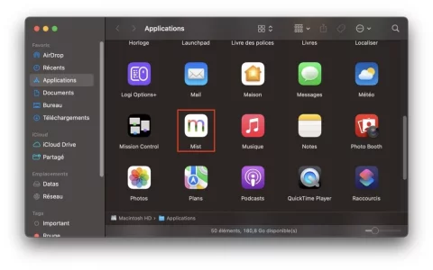

...dans le dossier Téléchargements tu fais un double-clic sur le fichier .pkg qui ouvrira une fenêtre d'installation. Tu suis les étapes et le logiciel Mist se trouvera dans le dossier Applications...

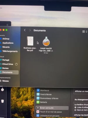

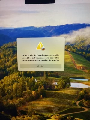

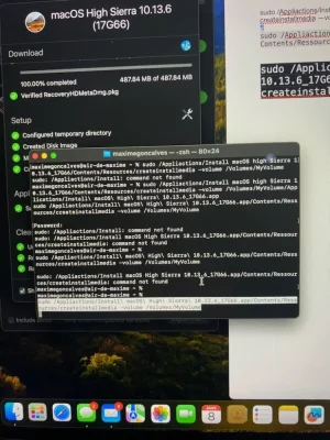

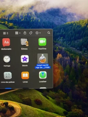

j'ai bien réussi a dl sierra grâce a Myst par contre même si le dl est bien fait a 100% ça me met "erreur" sous mon fichier (voir screen) du coup je me dis c'est rien je test quand même la commande sur terminal mais ça me dit que la command est not found, j'ai essayé plusieurs façon de tapé la commande mais rien ne change toujours not found j'ai même fais clissé sierra dans la commande sur terminal pour récupérer exactement le bon chemin, et j'ai renommé ma clef MyVolume.

1/ ouvre le terminal
2/ tapes "sudo" puis un espace
3/ à coté ouvre le Finder, sélectionne ton fichier d'install, fais clic droit dessus, menu "Afficher le contenu du paquet". va jusqu'à "Create Install media". fais un glisser/déposer de CreateInstallMedia dans le terminal.
4/ joute un espace puis "-volume /Volumes/MyVolume"
normalement cela devrait te construire la bonne ligne
