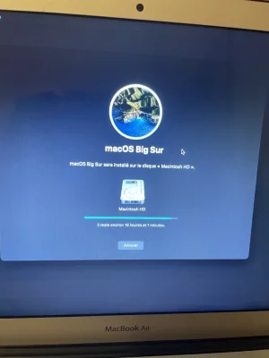

Pour l’instant je l’ai laissé en train de charger ca à l’air d’avancer mais très doucement (pièce jointe), penses tu que ce soit normal ? Aussi l’écran sur lequel je suis bloqué signifie qu’il prépare le disque dur ou parce qu’il télécharge l‘OS ?

Petite mise à jour : en passant par cmd r j’ai étais en mesure de remettre en paramètre d’usine sous macOS Yosemite et non Sierra comme j’ai pu le dire au début.
Je pense que le problème venait plutôt de ma connexion, en changeant j’ai pu passer l’étape ou j’étais bloqué assez rapidement.
