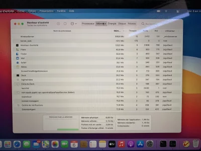

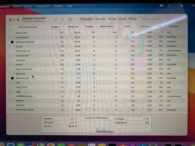

Peux-tu poster des copies d'écran du Moniteur d'activité / onglet Processeur (Toutes les opérations - classement des processus par % décroissant) et onglet Mémoire, stp ?
merci
Oui c’est toujours assez lent. Les temps de réponses sont relativement longs...
Voici 2 photos :
    116,4 KB · Affichages: 211
    126,3 KB · Affichages: 184

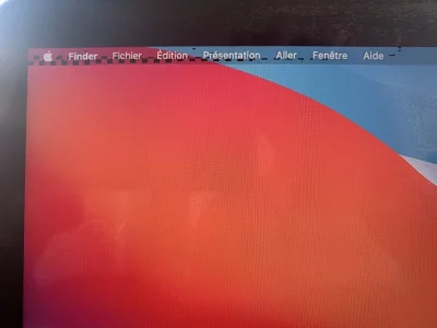

En mode sans échec, j’ai pas de problèmes graphiques (pas de points noir sur l’écran du bureau ni de damiers sur le haut (voir photo en mode normal). En revanche il est très instable sur Safari.
J’ai fait le SMC et la mémoire et dès que je reviens en normal ça recommence...

Ca sent le problème hardware…
Assure toi déjà d'avoir de bonnes sauvegardes.
Si tu ne veux pas aller en SAV tout de suite, essaie d'installer (comme le suggérait @izel mor ) Mojave, à la place de Big Sur.
Soit sur un disque externe vierge, soit en effaçant tout ton disque interne (donc fais bien des sauvegardes avant !).

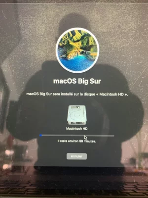

Ne sachant pas faire une clé bootable, J’ai du faire une con..... ! J’ai refait commande + R et je ne sais pas par quel opération, je suis tombé sur l’installation d’OS X. J’ai sauté sur l’occasion mais le problème c’est que j’ai pas de disque à sélectionner !
je viens donc d’éteindre et de rallumer en répétant l’action comm + R et là je retombe sur l’installation de Big Sur...
Je ré-installe donc Big Sur pour la 3ème fois

C'est vrai que l'écran semble en mauvais état, donc @Gaxjoz13 si tu rencontres les mêmes problèmes d'écran à mon avis ça peut être un problème d'écran et de carte graphique. Donc tu peux penser à faire checker ton écran par un spécialiste.

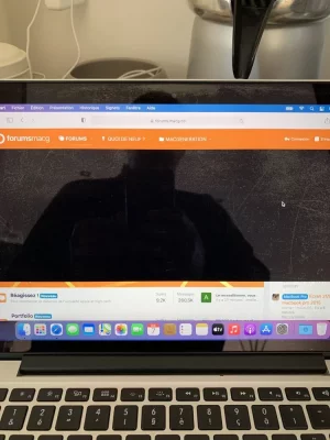

Tout à fait le revêtement part en cacahuètes depuis 2 ans environs ..c’est moyen !

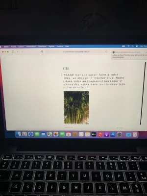

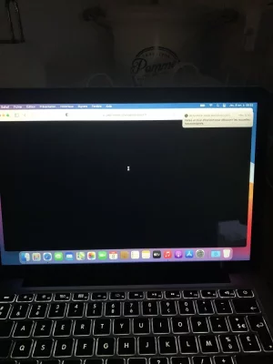

oui c’est lent sur la rapidité d’exécution des tâches.. mais le pire c’est safari qui systématiquement lors d’une recherche, se lance puis l’écran deviens noir ou pas fini
Je te met un exemple (même recherche une fois c’est blanc et la page s’affiche à moitié et une fois c’est totalement noir)
