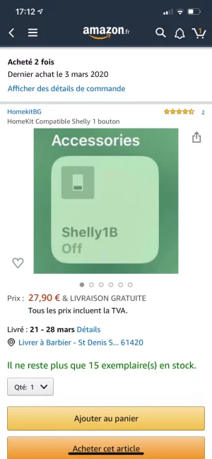

Pour ma part j’ai remplacé mes telerupteurs par des modules shelly1 que l’on peux trouver sur Amazon pour 20€ environ.
Cela fonctionne très bien mais un peu dur à configurer
Bon courage
Bon courage
Merci pour ton retour
Ces module Shelly sont compatibles HK ? Je ne trouve aucune information sur le Web à ce propos !
Bon WE
JB61
Nouveau membre
25 Février 2020
7
41
Bon WE
Oui ils sont compatibles HomeKit
Je prend cette référence et si tu suis le schéma présenté dans Amazon tu pourras t’en sortir assez facilement.
J’ai installé cet accessoire avec trois boutons poussoirs et ça fonctionne nickel.
Un autre avantage c’est que c’est silencieux par rapport à un telerupteur classique.
C’est un produit bulgare et open source
Si besoin n’hésites pas pour d’autre info.

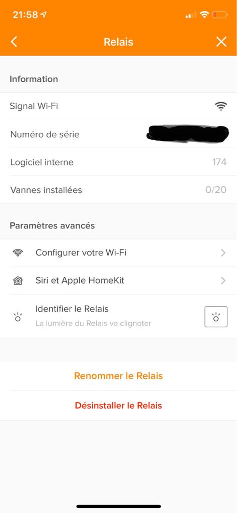

Tous les éléments celiane with netatmo que j’avais on été configuré dans l’appli home+control et ensuite (toujours dans l’app Legrand) on fait le transfert vers HomeKit.
J’ai mis une copie de l’app Netatmo car je n’ai plus de matériel Legrand sous la main mais c’est la même appli en bleu
