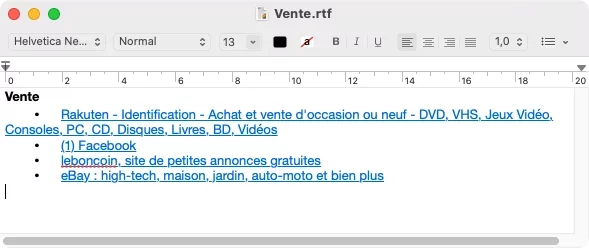

Voilà, j'ai plusieurs fichiers texte avec à l'intérieur, des liens hypertexte. Pour l'exemple j'ai créé celui-ci, mais j'en ai plusieurs avec quelques dizaines voir centaines de liens.
J'aimerais faire trois choses, mais qui ne se font pas spécialement ensemble, ça dépend du besoin.
1. Ouvrir tous ces liens en une seule fois sur Safari. J'ai essayé de le faire avec un workflow sur Automator, mais le problème, c’est l'hypertexte, ce ne sont pas de simples URLS.
2. Convertir les hypertextes en liens normaux. (Ça pourrait résoudre le problème numéro 1).
3. Créer un webloc de chaque hyperlien (ou liens). Pour cela il faut que je reste appuyé sur le lien en question et que je le glisse en dehors de la fenêtre. Mais imaginez en avoir plusieurs centaines...
Merci de votre aide !

D'après ta copie d'écran, je pense que ton fichier contenant les liens et les liens hypertexte est un fichier au format ".RTF"
Si c'est bien le cas, un petit applescript permettra de le scanner et d'en extraire tous les liens et de les enregistrer dans un dossier en tant que fichiers ".WEBLOC".
Ci-dessous le script qui te demande de sélectionner le fichier RTF à traiter, puis te demande de sélectionner un dossier vide pour accueillir les webloc, puis il fait le job et te préviens lorsqu'il a terminé.
Les fichier webloc sont nommés "lien 1", lien 2" lien 3 " etc...
J'attends le résultat de tes tests !

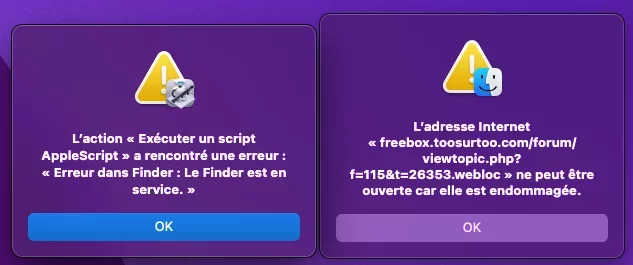

J'ai testé le script qui fonctionne à merveille, j'ai fait un test avec un groupe de 4 liens. Seuls 2 liens n'ont pas fonctionné, j'ai donc ouvert le webloc pour les comparer à ceux qui fonctionnent.
Aucun changement, on vois bien l'URL s'afficher, seulement lorsque j'ouvre le webloc, il m'affiche une page vide. Cependant j'ai remarqué qu'il s'agissait de deux recherches Google, est-ce que ce serait lié ?
Et je voudrais savoir s'il était possible d'avoir l'URL du site comme titre webloc à la placette "lien". Ça permettrait de copier les webloc et les coller en brut dans une TextEdit pour y récupérer les liens purs en prenant soin de supprimer l'extension à la fin.
Sinon un grand merci !

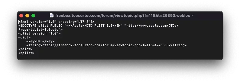

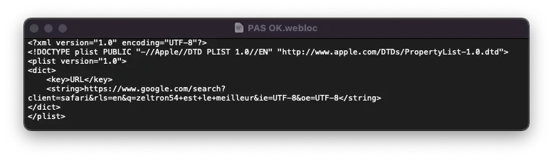

PS: J'ai fait un test, je suis allé sur Google pour mettre ne recherche. J'ai copié l'URL sur Note, qui m'a donné un Hyperlien. J'ai fait un glissé déposé sur le bureau pour obtenir le webloc. Lorsque je clique sur celui-ci, il s'ouvre avec la recherche.
Si j'essaie le webloc du script, il affiche une page vide, alors voici le contenu des deux fichiers, et l’on voit une différence (il manque "amp;").
Le webloc qui fonctionne :
Le webloc du script qui s'affiche vide :

Effectivement, cela ne fonctionnait pas sur des liens de recherche, je viens de modifier, et j'ai remplacé le nom du fichier par son le nom de son lien en enlevant le début (http://).
Fais des essais ! et dis moi si cela fonctionne chez toi, et si ça te convient.

Alors j'ai fait un test, j'avais une liste avec 12 liens, dont des recherches Google. Tout s'est ouvert sauf un lien en direction d'un forum Free...
J'ai modifié mon fichier texte pour y mettre l'URL brute et pas l'hyperlien et cela a marché.
Voici l'intérieur du webloc qui n'a pas fonctionné :
J'en profite pour faire une pierre deux coups. Si la liste n'était pas des hyperliens, mais des URLS brutes, ça aurait tendance à fonctionner.
Ne pourrait-on pas dans le script, créer un fichier texte (qui serait dans le même dossier que les webloc), contenant toutes les URLS brutes, et se baser sur ce fichier pour créer les webloc ?
D'autant plus que je cherche aussi à créer un fichier texte avec les URLS brutes donc ça me serait très pratique de tout faire d'un coup ;-)

je ne comprend pas ! J´ai recopié ta copie d´écran et cela fonctionne sans problème ! Surtout que la il ne s’agit pas d’une recherche…
Ta demande ne me paraît pas réalisable, car les URL , qu´elles soient brutes ou en hyperlien, ne sont pas du texte mais sont incluses dans un champ! Les écrire en tant que texte ne peut pas les rendre cliquable !

Oui je trouve ça bizarre, il ne s'agit pas d'une recherche, mais le webloc généré me donne une page vide.
Voici le message que me dit le script que l'on avait fait sur l'autre post pour ouvrir les webloc.
Si je l'ouvre manuellement, j'ai une page vide. Je te passes la copie de mon webloc sur ce lien.
PS: Je ne sais pas si ça te le fait, mais en plus d'ouvrir une page web vide, le fichier étant sur le bureau, il m'ouvre une fenêtre Finder de son emplacement, donc le bureau. Ça ne me le fait pas pour les autre webloc.

Après analyse, l'adresse dans le webloc que tu m'a envoyé est incomplète.
le contenu du webloc devrait être:
<?xml version="1.0" encoding="UTF-8"?>
<!DOCTYPE plist PUBLIC "-//Apple//DTD PLIST 1.0//EN" "http://www.apple.com/DTDs/PropertyList-1.0.dtd">
<plist version="1.0">
<dict>
    <key>URL</key>
    <string>https://freebox.toosurtoo.com/forum/viewtopic.php?f=115&amp;t=26353</string>
</dict>
</plist>
Pour comprendre pourquoi il me faudrait le fichier RTF d'origine, avec le lien afin de l'analyser.
