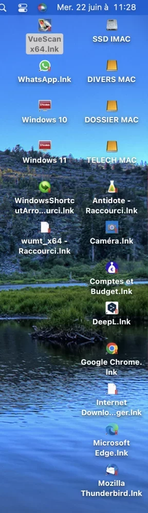

je ne sais pas dans quelles rubriques je peux mettre ce sujet. Si je me suis trompé veuillez m'en excuser par avance. J'ai Windows 11 installé grâce à parallels Desktop mais le problème c'est que certaines icônes appartenant à Windows 11 apparaissent sur le bureau de mon iMac est ce qu'il est possible de les supprimer et empêcher qu'elles réapparaissent lors du démarrage de mon iMac. Merci pour votre aide:)

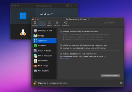

C'est un réglage de la VM.
Si tu veux désactiver tout ça, ça se passe dans les réglages de la VM.
comme ici où j'ai tout désactivé :
CleanShot 2022-06-22 at 14.46.43@2x.pngCleanShot 2022-06-22 at 14.46.49@2x.png
Bonjour @edenpulse :) . Merci pour ta réponse. Je viens de faire tout ce que à écrit mais malheureusement les icônes sont toujours présentes
@Locke j'ai fait ce que tu m'as conseillé mais dès que je met le raccourci dans le dossier ce raccourci disparait dans Windows.
Ça ne supprimera pas les alias créés antérieurement aux changements, mais il n'y en aura pas de nouveaux de créés lors des prochaines séances de travail sur Windows.
