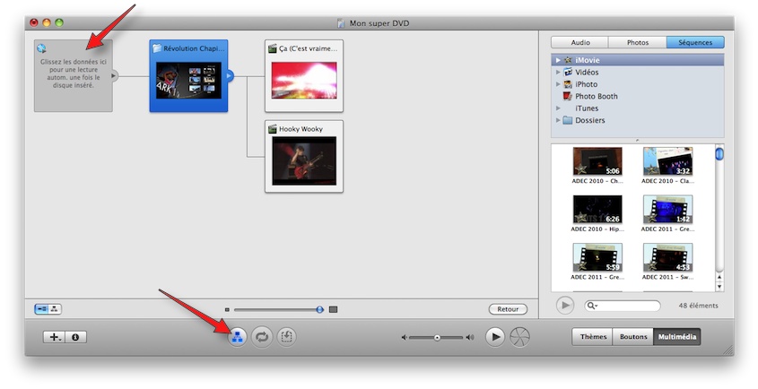

Cherche dans les options d'iDVD, il y en a une pour une lecture automatique à l'insertion. Il faut la décocher

Dans iDVD, tu affiches l'arborescence du projet (en bas de la fenêtre principale)
Et tu fais en sorte qu'il n'y ait rien dans la première case où il est indiquer d'y glisser un élément pour une lecture directe à l'insertion du DVD

J'ai vidé le contenu de la première diapositive, comme indiqué pour éviter la lecture automatique, mais cela n'y a rien fait !!!!

Beh figure-toi que j'avais lu ce post parce que j'avais le même souci : lancement du DVD sur ma machine comme souhaité, à savoir lancement du menu. Puis mon boss le ramène chez lui pour "correction" et voilà que sur son PC comme sur son lecteur de salon, le film était lancé directement sans passer par la case départ :mad:
Je suis alors retourné dans iDVD, ai rouvert mon projet, puis j'ai été voir dans la fenêtre du plan. Et là, effectivement, la première fenêtre était occupée par une séquence que je n'avais pas mise moi-même. :confused: Mais je l'ai virée et j'ai refait une image disque. Tests. Nickel ! Ouf !!! :up:
