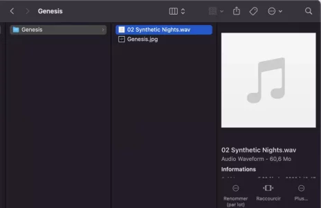

Bonjour, je me permets de réagir dans cet ancien sujet puisque qu'il correspond à mon interrogation :)
J'aimerais ajouter une illustration à des fichiers .wav donc je réalise l'opération avec Musique. Or dans le Finder la miniature ne s'affiche pas. Savez-vous pourquoi ?

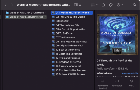

On dit que le format WAV ne permet pas de stocker celle-ci, sauf que si je prends l'exemple des OST de World of Warcraft offerts au format numérique dans les éditions collectors, les morceaux ont bien l'illustration :
Merci d'avance pour vos lumières sur ce mystère :)
