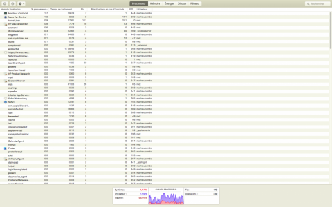

As tu dépoussiéré la machine ?
Si oui, regarde tous les process en cours et poste nous une copie d'écran (Moniteur d'activité / onglet Processeur (Toutes les opérations - classement des process par % décroissant) )
Bonjour et merci
    124,6 KB · Affichages: 42

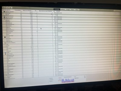

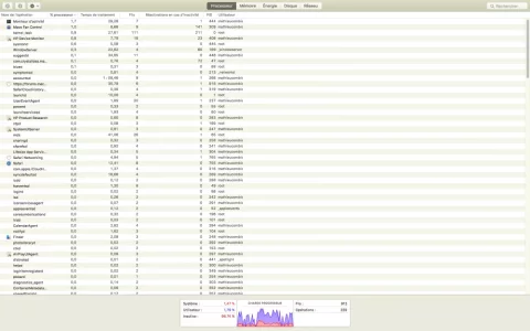

Merci à tous pour votre aide.
Je viens de poster
    222,5 KB · Affichages: 39
