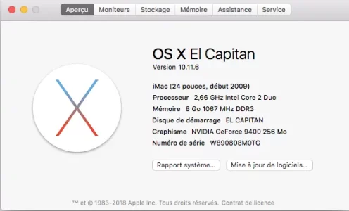

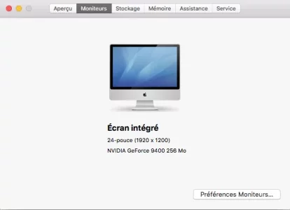

Mon IMac de 2009
écran 24 pouces:
N° de série W890808M0TG modèle A1225
8 Go de RAM
SSD Samsung EVO de 250 Go pour le système installé en 2015

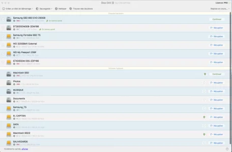

Il y a " jours il m'a affiché au démarrage , après avoir été éteint donc, le fameux "sens interdit"... je me suis donc laissé guider jusqu'à une proposition de réinstalation de osX ElCapitan.. qui n'a pas fonctionné. J'ai donc utilisé un HDD externe sur lequel j'avais El Capitan pour le démarrer et aller jeter un oeil sur ce qu'il se passait. A noter qu'auparavant dans "disque de démarrage" le SSD original ne m'était pas proposé. Donc une fois démarré avec le HDDE , tout est visible, les DATA, mais aussi le SSD qui normalement est le celui de démarrage sont visibles dans les arborescences mais même en réessayant "dique de démarrage" je ne vois que celui qui m'a permis de démarrer le EL Capitan en HDDExterne.
Comme un gros bêta , je n'avais pas fait de Time machine sur ce Mac... Ceci étant j'ai utilisé Drive Genius 3 pour:
faire une analyse profonde du SSD
faire une copie du SSD "en rade" vers un autre HDD Externe
Disk Drill pour faire une récupération des données du SSD en rade et copier ces données sur un autre DD Externe.
En lisant les résultats de Disk Drill on voit que visiblement il ya un soucis sur le Boot de mon mac sur le SSD, mais on voit aussi que le SSD est en "bonne santé". Donc.. avec un peu de pot tout va peut être rentrer dans l'ordre ?

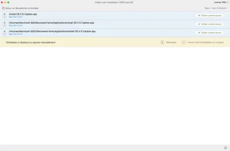

Sinon Disk Drill me propose de gérér la réinstallation de mon OSx El capitan mais j'ai plusieurs choix et je ne sais pas trop lequel prendre.

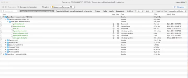

je suis aussi allé consulter le dossier Partitionsperdues HSF+ sur Disk Drill et je me demande si je peux lancer le fichier d'installation Osx base system qu'on y trouve...
