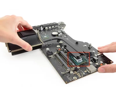

Que tu as ceci...

...donc une puce graphique Intel qui est soudée sur la carte mère. Mais il y a une variante avec ton modèle qui peut avoir une carte graphique si cet iMac à un processeur de 2,9 GHz... https://support.apple.com/kb/SP687?locale=fr_FR ...mais le problème est que tout est soudé sur la carte mère...
Oui, c'est ce qu'on m'a dit chez Switch: c'est soudé à la carte mère et donc il faut tout remplacer. C'est cher et de toute manière ils ne le font plus pour ce modèle. Ce qu'il y a de curieux c'est que mon ordinateur fonctionne parfaitement depuis ce matin. Je me demande si ça va durer assez longtemps comme ça pour me permettre d'attendre les nouveaux iMac. C'est normal que ça déraille puis que ça fonctionne normalement puis que ça déraille, puis, etc...?

Oui, il se pourrait aussi que ce soit la pâte thermique qui soit bien desséchée, car ça peut provoquer un tel problème. Le souci est qu'il faut tout démonter de l'iMac et ne pas avoir deux mains gauches. Sinon, par curiosité, ton problème s'affiche par des bandes colorées verticales, horizontales, des flashs, une pixelisation, etc. Il serait intéressant que tu puisses faire une photo, mais bon, le faire au bon moment est une autre histoire.
