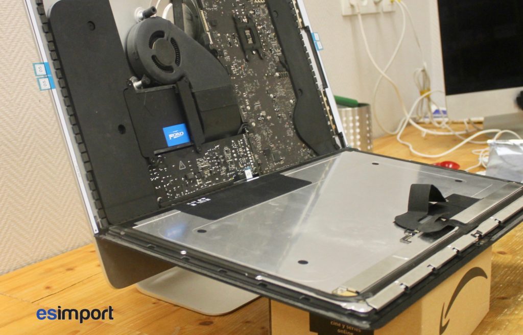

je préconise en effet de remplacer le disque mécanique interne, par un SSD, opération ultra-classique. Surtout ne pas laisser le disque mécanique défaillant à l'intérieur, car il va continuer à ralentir grandement le système.
Il faut donc ouvrir le mac en décollant l'écran. J'avais réalisé un tuto plus détaillé que ifixit, qui je le rappelle ne sont pas réparateurs :):
Changer le disque dur sur un iMac 21 5 pouces 2012

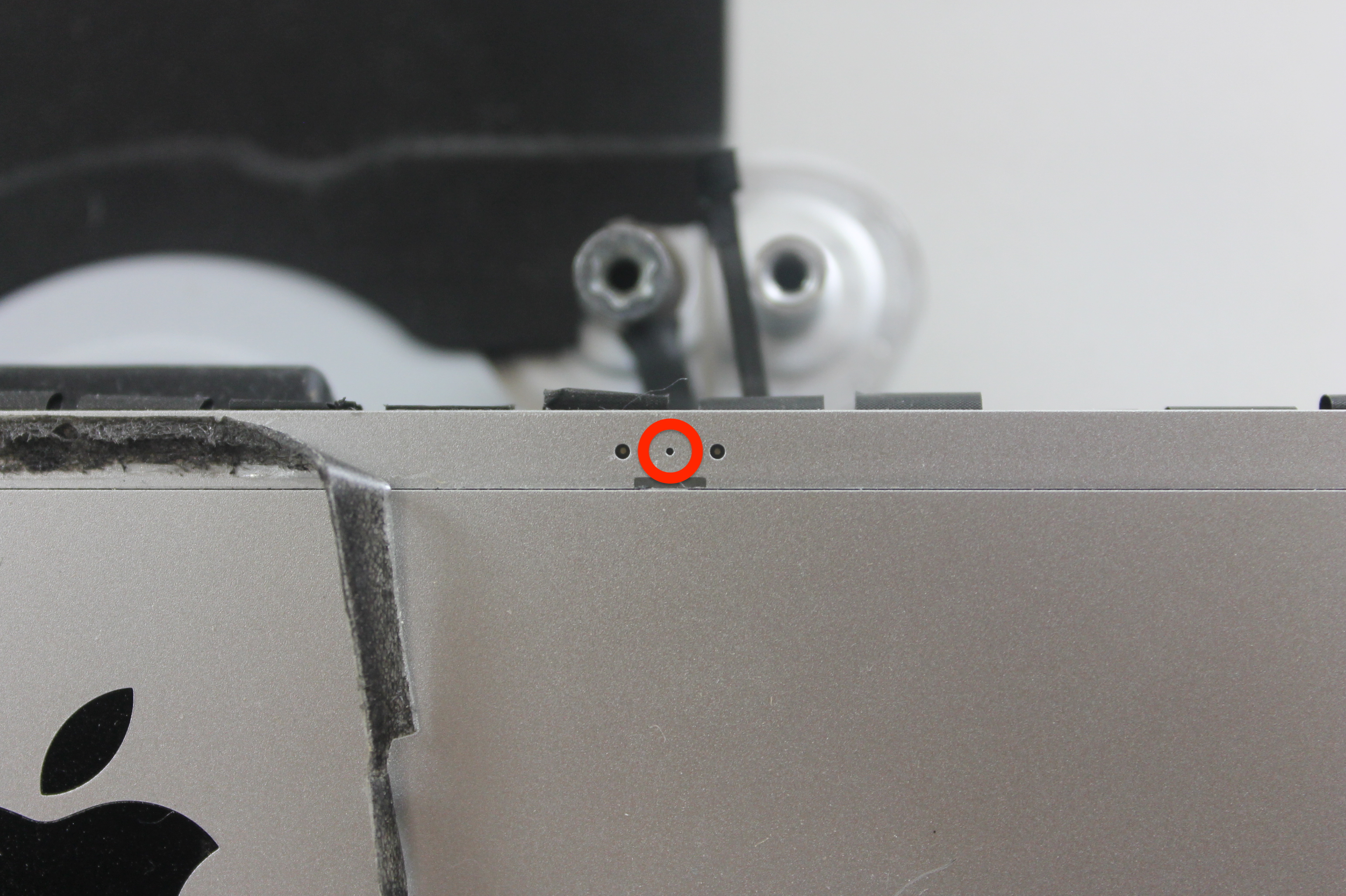

l'astuce est de ne déposer entièrement l'écran, mais de l'ouvrir comme un livre avec un cale (au besoin un petit carton fera l'affaire)
cela présente deux avantages:
1 - un gain de temps évident
2 - pas de risque de masquer ensuite le microphone sur l'iMac
