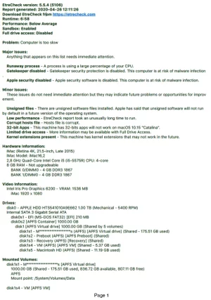

Je me permets de rebondir sur cette discussion car je pense avoir le même problème sur l'iMac de ma femme, qui dispose du même HDD 5400 tr/min. Ça fait des semaines que je m'arrache les cheveux pour comprendre d'où vient le problème et ça me semble être la solution, mais avant d'acheter un DD externe j'aimerais bien avoir votre avis.
Config:
iMac (21.5-inch, Late 2015)
2,8 GHz Intel Core i5 de 4 coeur
8 GB 1867 MHz DDR3
Intel Iris Pro Graphics 6200 1536 MB
À peine plus de 100Go utilisé sur un disque d'1TB.

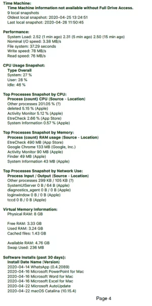

Symptomes:
Très lent au démarrage (10-15 min avant de pouvoir comment à faire quelque chose normalement), sature vite à l'usage, n'importe quelle action prends quelques secondes à s'exécuter. En plus elle utilise la suite Adobe, programmes comme Photoshop, InDesign, Illustrator, très gourmand en RAM mais sur mon airbook moins puissant ça passe crème. Sur le sien c'est plusieurs minutes de démarrage et lent à l'usage. J'avais pensé essayer d'augmenter la RAM, de toute façon ça ne ferait pas de mal, mais il semble que ce soit le seul modèle au monde qui ne le permette pas =(... Je me suis bien planté sur le modèle...

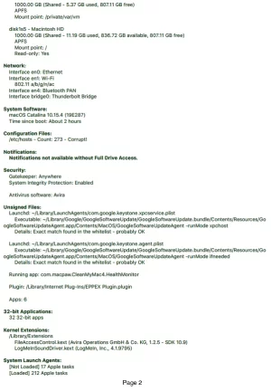

Ce que j'ai fait jusque là:
  • Elle était sur capitan, j'ai actualisé à Catalina sans grand espoir mais surtout je ne voulais pas qu'elle se retrouve avec une version non actualisable, ce n'est ni mieux ni pire.
  • SOS sur les 2 partitions
  • Supprimer le fichier caches
  • J'ai acheté une licence cleanmymac et fait un grand nettoyage (un peu bourrin), en espérant que ça améliore un peu les performances, vu que ça fait 4 ans et quelques qu'elle utilise l'iMac sans grande maintenance: c'est plutôt pire, peut-être temporairement à cause de l'élimination de certains fichiers caches et autres, à tel point que je me demande si je ne devrais pas reinstaller Catalina

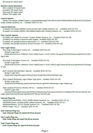

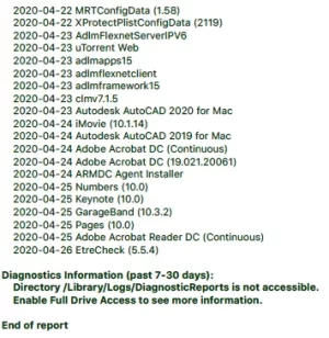

Je joins également une analyse etrecheck si ça peut vous être utile (en copie d'écran, je ne peux pas joindre un fichier text...).

Enfin, le rapport EtreCheck posté sous forme d'image n'est pas exploitable. on voit que tu manques de RAM, mais tu ne peux rien y faire !
Merci Sly54! Je vais suivre ton conseil. À quoi sert le trim ? Quand tu dis que le etrecheck n'est pas exploitable en format image, c'est le format ou juste qu'il n'en ressort rien de spécial ? S'il y a un moyen de le partager en format texte et que ça peut être utile n'hésite pas !

En parallèle , sur ton rapport etrecheck ( je ne suis pas spécialiste)on dirait qu'il y a quelque chose qui te prend pas mal de ressource Cpu ?
