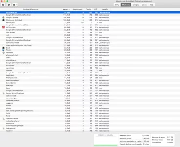

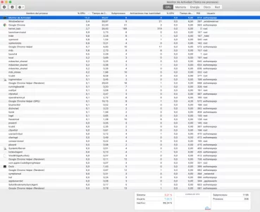

@camhtol
Commence pas virer Avira, j'ai le sentiment que ça va aller nettement mieux après. Sinon, par curiosité, tu lances le Moniteur d'activité, dans la barre de menu dans Présentation, tu sélectionneras Toutes les opérations et tu feras une copie écran des onglets Processeur et Mémoire...
...en encadré rouge, il faut que cette petite icône soit dans ce sens pour un tri croissant et inutile de faire défiler.
J'ai viré Avira, ça n'a pas l'air de faire beaucoup d'effet...
Je te joins les 2 copies d'ecran. Merci !
Pas d'anomalie notable dans la gestion de la mémoire, mais celle-ci est quand même monopolisée par le plus gourmand navigateur en processus et mémoire et qui est Google Chrome ! De plus, Google Software Update est lancé au démarrage, ce qui n'a pas lieu d'être. Tu as 9 snapshots qui sont des fichiers de sauvegarde de Time Machine et qui prennent de la place. Juste comme ça, dans Préférences Système/Disque de démarrage est-ce que Macintosh HD est bien sélectionné ? Dans le doute, mieux vaut faire un clic sur le petit cadenas en bas à gauche, sélectionner Macintosh HD et un clic sur Redémarrer.
uTorrent est un logiciel qui mal installé peut installer un adware/malware, dans le doute installes et lances Malwarebytes, un clic sur Scan Now et vois s'il fait un peu de ménage.
