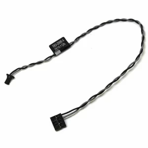

Sur mon Imac 21, 5 de 2009, après l'avoir testé avec un SSD, et installé Mac fan Controls, j'ai d'abord racheté une sonde de température neuve ( l'ancienne bougeait trop dans son logement) puis j'ai réinstallé le DD d'origine, avec lequel il n'y avait pas de problème de température.

Hello, je ne sais pas si tu as bien lu, mais avant même que je rachète une sonde (sur Ebay en Angleterre, sonde adaptée au modèle Western Digital que j'ai), le problème était déjà là, avec l'ancienne sonde. C'est depuis que j'ai installé un SSD, donc adapté les réglages avec MC Fans Control, puis remis le Western Digital, que les ventilateurs restent à fond (PS: Testés avec TechTool, capteurs et ventilos ok...)
Oui, j'ai vu, tu as écrit "même avec l'ancienne qui semblait bidouillée", donc je me suis que l'ancienne sonde pouvait être HS et la nouvelle achetée à bas prix donc peut être pas de qualité, alors les deux sondes pouvaient ne pas fonctionner.
Parce que si les ventilateurs tournent à fond, une possibilité est que la sonde de T° n'est pas vue ou alors qu'elle envoie des valeurs fausses.
