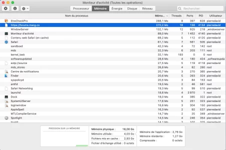

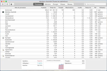

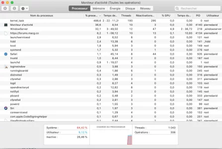

Capture d’écran 2021-02-11 à 12.10.31.webp Capture d’écran 2021-02-11 à 12.11.08.webp

Je pense que c'est une bonne idée de changer la pâte thermique, par contre pourquoi tu me conseille d'aller dans un centre agréé Apple avant ?
Le Trim n'est pas activé.
Et dans ton rapport EtreCheck on voit ça :
Instantané de l’utilisation de l’unité centrale par opération :
  Opération (nombre) L’unité centrale (Source - Lieu)
  system_profiler (2) 39.86 % (Apple)
  EtreCheckPro 21.62 % (Etresoft, Inc.)
  WindowServer 20.84 % (Apple)
  kernel_task 9.80 % (Apple)
  ps (5) 1.30 % (Apple)
donc un Kernel_task bas, en contradiction avec ta capture d'écran des process.
Très curieux.
Il y a eu un délai entre le rapport et le Moniteur d'activité ?
