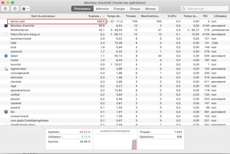

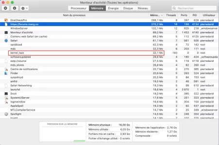

donc un Kernel_task bas, en contradiction avec ta capture d'écran des process.
Très curieux.
Il y a eu un délai entre le rapport et le Moniteur d'activité ?
Tiens moi aussi ça m'interpelle, dans les copies écran...
Capture d’écran 2021-02-11 à 12.10.31.png Capture d’écran 2021-02-11 à 12.11.08.png
...il y a un sacré décalage et inexplicable pour le moment !

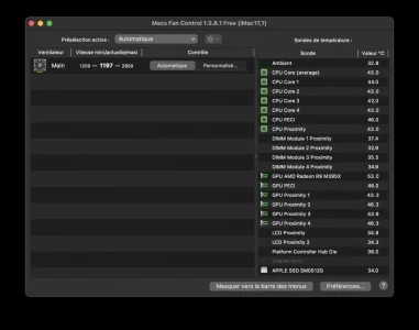

Tiens, ce serait intéressant de voir les températures. Tu installes et lances Macs Fan Control, tu laisses les réglages en l'état et tu feras une copie écran. Chez moi ça donne ça...
...et donnera des indications ou pas.

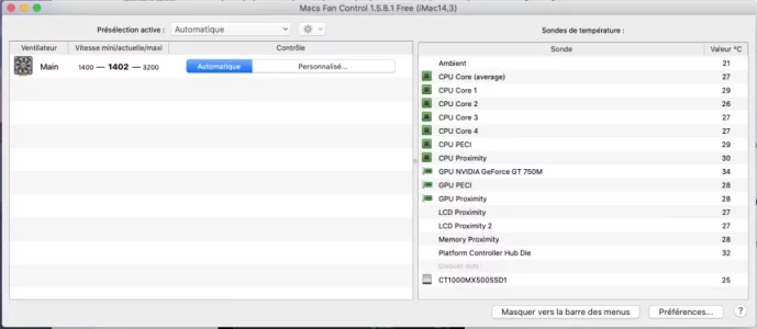

Voici le relevé de Macs Fan Control :

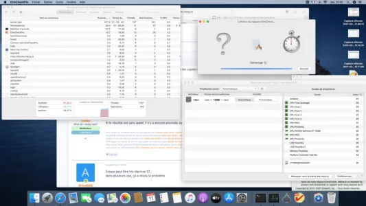

Ce qui serait intéressant, c'est de faire en même temps les copies d'écran du Moniteur d'activité ET le rapport EtreCeck ET la mesure des T°.
Voici une copie du Moniteur d'Activité et du relevé des température au moment de lancer le rapport EtreCheck :
Et le rapport EtreCheck :
Le Kernel_Task est très élevé dans le Moniteur d'activité (477%) tandis qu'il est à 7,3% dans le rapport EtreCheck…
Instantané de l’utilisation de l’unité centrale par opération :
  Opération (nombre) L’unité centrale (Source - Lieu)
  system_profiler (2) 39.52 % (Apple)
  WindowServer 38.32 % (Apple)
  Activity Monitor 24.22 % (Apple)
  EtreCheckPro 18.20 % (Etresoft, Inc.)
  kernel_task 7.30 % (Apple)
et les températures sont tout à fait normales (T° la plus élevée : 35°C pour le GPU).
Mais Moniteur d'activité et EtreCheck sont d'accord sur
Instantané de l’utilisation de l’unité centrale :
  Type En tout
  Système 65 %
C'est vraiment étrange cette discordance entre les deux outils.

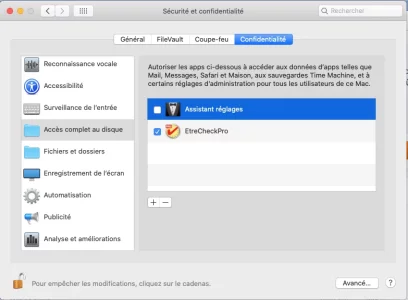

C'est peut être la version d'EtreCheck ? Je ne sais pas si c'est normal mais quand j'ai autorisé l'accès au disque a EtreChekcPro, j'ai constaté que l'Assitant Réglage n'avait pas l'autorisation au disque, voir capture ci-dessus. C'est peut être dû au fait que je n'ai pas lié mon compte local à un ID Apple.
