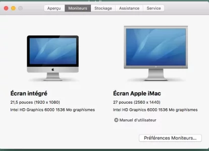

Les deux son branché par un cable Thunderbolt Apple (symbole éclair) : lorsque je lance le CMD + f2 (ou CMD + fn + f2) pour activer le mode cible sur le 21 pouces j'entends le "dong" d'alerte, et rien se passe. Par contre la même manip sur le 27 pouces marche bien mais son écran devient noir, et je vois par les Préférences Moniteurs du 21 pouces qu'il est bien détecté, ainsi:

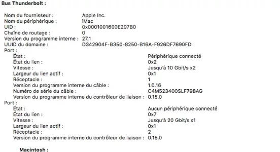

Voici ce que je lis dans le rapport Thunderbolt du 27 :

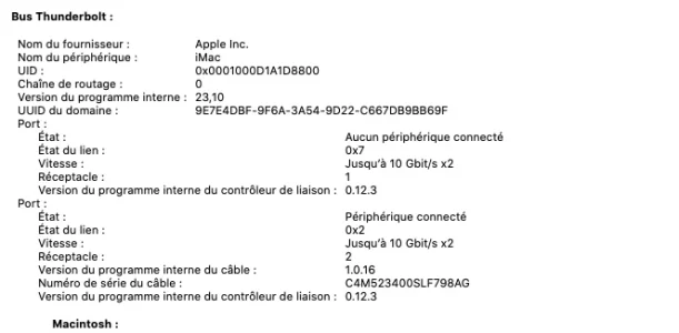

et voici le rapport Thunderbolt du 21 :

Le mode target display n'est pas disponible sur le 21.5" de 2015.
Le 27" est bien démarrer sur High Sierra ou - quand tu appuis sur cmd F2 (sinon avec Mojave ou + l'écran noir est "normal")?
(c'est ce que semble confirmer la capture des préférences > moniteurs du 21.5", le 27" est sous Mojave ou +, d'ou l'écran noir, la solution créer par exemple un Volume "High Sierra" et démarrer dessus pour utiliser le mode target display)
Et l'iMac 21.5" est bien sur Catalina ou - pour envoyer l'image vers le 27"? (ça ne semble plus compatible avec BigSur ou +)
