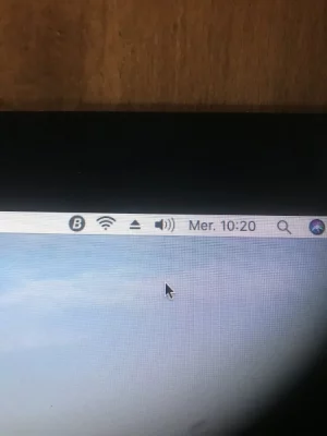

le symbole haut parleur était grisé et pas de son
j'ai reconnecté le jack ( sans éteindre le pc) et le symbole HP est devenu noir et le son fonctionnait
mais en redémarrant le pc j'ai retrouvé les bips toutes les 5 secondes et dès que je déconnecte cette prise jack ca fonctionne mais sans son

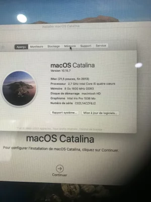

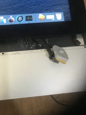

voici les photos que j'ai prises
la 2eme c'est le fameux connecteur jack

Ne serait-ce pas le câble et/ou la prise jack photographiés qui seraient en défaut ?
As-tu sous la main de quoi tester, dans chaque configuration (prise jack branchée ou débranchée), de dévier le son vers un dispositif BT (enceinte ou AirPods) ou USB (enceintes ou autre DAC) …?
c'est du neuf et c'est pareil avec le bloc en place je vais tester sur usb des que j'aurais trouvé des haut parleur
mais je ne sais pas si c'est possible sur imac
Ok, peu de chances que cela vienne du câble.
