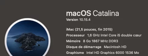

Je viens vers vous, car depuis quelques mois mon iMac fin 2015 rame ! J'ai souvent la roue chromatique et c'est pénible !
J'ai fait un nettoyage avec Onyx, mais rien y fait...Je le trouve lent ! J'ai un MacBook Pro aussi, rien à voir ! Je vous ai mis les caractéristiques en PJ. Côté application je n'ai pas grand-chose : Atom - Dbeaver - MAMP Pro - Lightroom - Discord - Slack.
J'ai 900go de libres sur 1TO. J'ai passé un coup de MalwareBytes, il n'y a rien. Je ne vois pas pourquoi il a des lenteurs comme ça. Auriez-vous une idée ?
Merci et belle journée,

Petit processeur, disque dur probable (confirmes tu avoir un disque dur, mécanique, et pas u SSD ?), et Catalina.

disk0 - APPLE HDD HTS541010A9E662 1.00 To (Mécanique - 5400 tr/min)
Déjà, un disque dur à plateaux en 5400 tr/mn ça n'aide pas en fluidité dans les lectures/écritures, associé à un processeur double coeur, bon il ne faut pas demander la lune sous macOS Catalina.
