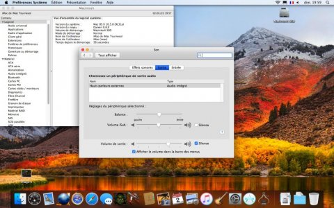

Comme j'ai un G4 Tournesol 17 pouces (avaec les Harman Kardon "boules", j'ai voulu le brancher dessus, mais pas de bol il est sous OS X.5.8 (comme tous mes vieux matériels que j'ai poussé au maxi de la compatibilité), et il n'est donc pas reconnu : (
Download iSub Fix for free. This is a fix for the Harmon / Hardon iSub for PowerPC Based Macs, 10.5.6-10.5.8
sourceforge.net
Mais l'install se fait via le terminal (auquel je ne connais queud) mais n'est à priori pas compliquée… sauf qu'elle ne marche pas et je ne comprend pas pourquoi ! C'est pourquoi j'aurais besoin de vos lumières, si quelqu'un s'y connais un peu (ou beaucoup) en lignes de commandes.
Le détail : mon iMac possède 2 sessions, 1 admin dont je ne me sert pas et une User sur laquelle j'ai une biblio iTunes que j'utilise.
C'est connecté à cette seconde session que j'ai voulu installer le patch dont voici le mode d'emploi (en anglais) :
Note for the 10.5.8 fix:
It has been reported that when you install and restart, it may not work. If this happens, startup your computer with the iSub plugged in, unplug the iSub WHILE THE COMPUTER IS ON, then restart, and plug it in again right after the chime. That should work.

You need to hook up your audio config before you start up. (i.e. You cant plug in or unplug any speakers or iSub when it is powered on)
You'll probably have to avoid iChat. I've seen it cause issues with htis. Get Adium instead.
There may be other limitations, you'll have to see when you install it.
Ok, Thanks to Chris C, all you have to do is this:
1. Drag all the contents of this folder TO YOUR DESKTOP. 2. Open Terminal and type "cd ~/Desktop" (Without the quotes) 3. Now, with everything on your desktop, type "./iSub.sh" (Again, without the quotes)
4. During the installation, you will have to enter your password. In terminal, the asterisks WILL NOT show up, so make sure you enter it correctly, then hit enter.
5. As long as everything was on your desktop, no errors should have occurred. If you get a "rm: /System/Library/Extensions.kextcache: No such file or directory" error, this is ok, it may occur on your system, and is not a problem. If other errors occur, verify all the files are on your desktop, and if they are, contact me at [email protected].
6. Your backed up copy of your OLD AppleUSBAudio.kext and IOAudioFamily.kext extensions are put in a folder called OldExtensions, and the folder is placed on your desktop. If my fix does not work, and you wish to uninstall it, just put those backed up extensions on your desktop (instead of mine), and run the iSub.sh again. Then your old config will be restored.
Go ahead and restart. When you hear the startup chime, connect your iSub. Now log in, open iTunes, and let the bass fill your ears. Remember, if you want to disconnect your iSub, you must restart afterwards so your speakers can play music again. I'm trying to fix this, but it's rather difficult, hehe, so hang in there, hopefully a fix will be developed.

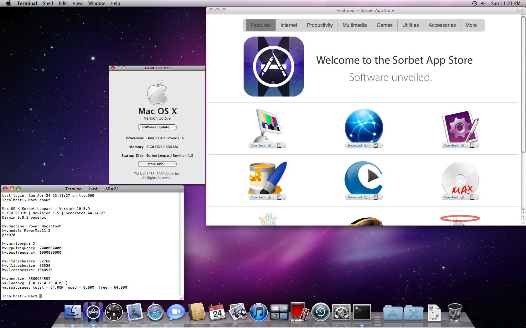

En ce qui concerne Sorbet Léopard, je l'ai récemment installé sur mon iMac G4 17" (1.25GHz) après avoir créé une 2ème partition sur le SSD interne. Je suis impressionné par la différence avec l'utilisation du Web. YouTube fonctionnait aussi mais déçu de la lenteur.

Pour Sorbet Léopard, tu parles d'une 2ème partition sur le SSD interne :
je suppose qu'il s'agit d'un HDD ?
Ou alors, j'apprends qu'il est possible d'installer un SSD dans un G4 !?
A part ça, tu confirme donc la stabilité et l'intérêt du sorbet ?
Il est plus simple que tous les éléments contenus dans le dossier 10.5.8 iSub Project soit laissés dans ce dossier. Re-télécharge-le s'il le faut. Et que le dossier soit sur ton Bureau.
- cela fait > passe d'abord la commande :
cd ~/Desktop/"10.5.8 iSub Project"
qui déplace dans le dossier la localisation des opérations
- puis passe la commande :
sudo ~/Desktop/"10.5.8 iSub Project"/iSub.sh
qui exécute le script d'installation iSub.sh avec droits de sudo

Non, c'est bien un SSD que j'ai installé dans l'iMac G4. J'ai détaillé la procédure sur un forum Mac anglophone, et je dois avoir des photos quelque part.
Oui je confirme Sorbet Leopard est très stable, beaucoup plus léger et de meilleures performances que Leopard. Je l'aime bien!

En ce qui concern Sorbet Léopard, je l'ai récemment installé sur mon iMac G4 17" (1.25GHz) après avoir créé un 2ème partition sur le SSD interne. Je suis impressionné par la différence avec l'utilisation du Web. YouTube fonctionnait aussi mais déçu de la lenteur.
Tu as probablement raison avec terminal, j'avoue ne pas être un utilisateur fréquent.

Le patch iSubFix, je l'ai installé sur mon tournesol 17" en 10.5.8 et ça marche bien.
Le iSub doit être allumé avant le Mac.
Parfois il faut redémarrer pour le voir apparaitre dans les "Prefs Système > Son", c'est pas super stable
