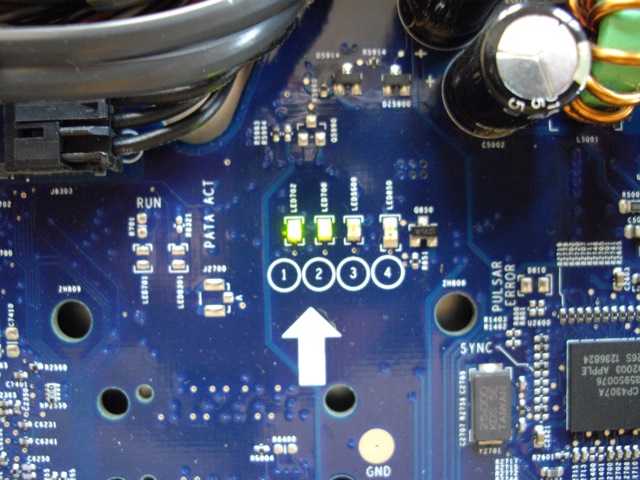

La machine a exactement les mêmes symptômes que le tienne wouise ! Led 1 allumée et point ! Pas de led 2 même très brièvement lors de la mise sous tension.

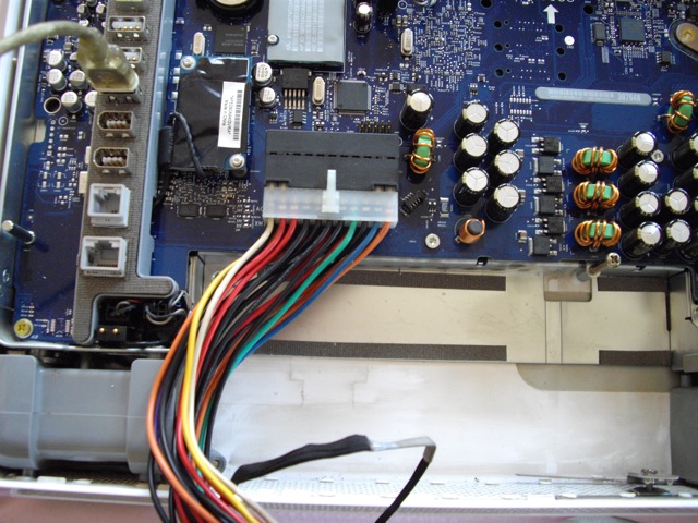

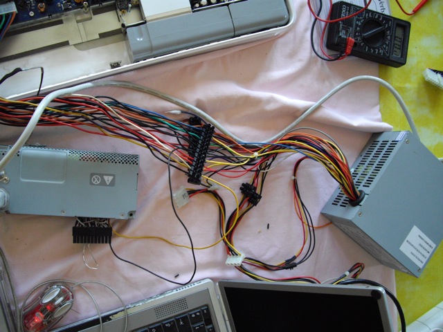

C'est bien ce que je craignais ... Avant d'envisager un remplacement du bloc, je vais tenter d'alimenter l'iMac via une ATX externe. D'après ce que j'ai vu/lu c'est tout à fait faisable.
La seule question que je me pose, c'est l'histoire du +20V. J'ai lu qu'il était indispensable pour alimenter la partie écran ... mais j'ai aussi lu que certains avaient réussi sans le fameux +20V qui n'est pas disponible avec une alim ATX ! Peut-être une histoire de rev.x des différents iMac qui dans certains cas nécessitent et dans d'autres non ... si quelqu'un a une info fiable la dessus ...

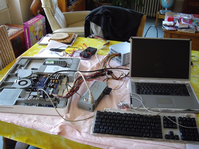

ATX+alim d'origine ( qui ne délivre que le +20 ) + branchement rapidos =
Mesures aux bornes du connecteur CM avant de brancher => ok !
Plug => démarrage => Boing :D
Sauf que :
Point de troisième led allumée ... :mad:
USB ok ( led rouge souris ), si je mets un dvd système, je l'entends tourner et même booter ( je reconnais les bruits ... ) ...
La machine est une rev2 ( a priori ) donc si j'ai bien suivi, cette série semble moins voire pas touchée par les condos qui font chier l'affichage :D Il y en a bien quelques uns qui sont à peine bombés mais aucune fuite sur le dessus.
Si quelqu'un a une idée ... elle est la bienvenue :zen:

D'après http://support.apple.com/kb/TS2094?viewlocale=fr_FR l'inverter ou la dalle sont les dernières choses à vérifier ! Si je comprends bien la logique, que la dalle ou l'inverter soient raides n'empêchent pas la led 3 de s'allumer ... donc le pb est avant !

Bien le montage belle bricole c'est propre je trouve, .../...
Heuuuuu ... ah bon ??? Pour tester c'est pratique mais c'est tout hein ...
