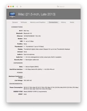

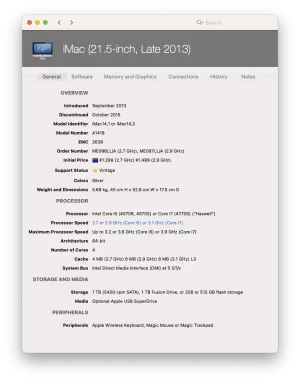

J'ai upgrader de El Capitan à Mojave l'iMac de ma soeur. Le DD est un mécanique de 1To. avec 8 Go de RAM... Le gros souci c'es qu'il est d'une lenteur extrême... L'utilitaire de disque me dit toutefois que tout est OK... Etat smart vérifié...
Du coup est-ce une usure du disque... Cette machine n'est équipé que du Thunderbolt 1...
Je n'a pas tenté une clan-install car manque de temps et je n'avais pas de DD externe pour faire un clone ( il y a une sauvegarde Time Machine de faire)
Je pose pose donc la question changer le DD interne, mais je crois que sur cette machine c'est pas aisé...
Mettre un petit SSD en externe... mais quel modèle à connecter en Thunderbolt 1
Vos avis me seront précieux...
