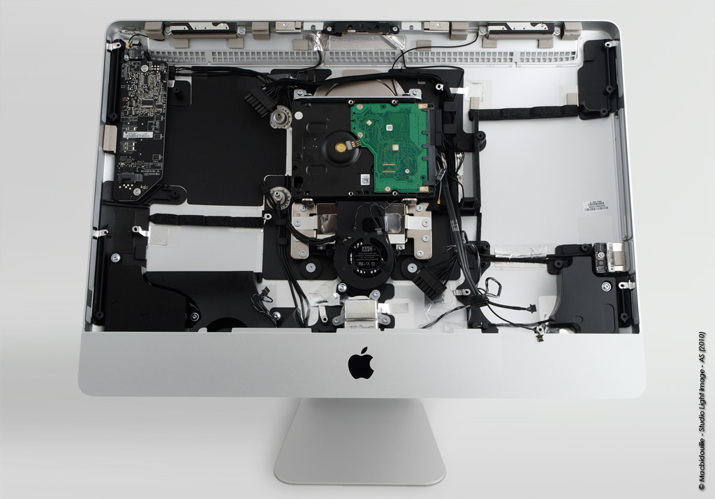

Le tutoriel pour le démontage (facile) de l'écran pour accéder aux disques. La ventouse pour soulever la vitre n'est pas indispensable. Avec les ongles tu peux facilement la décoller de la carcasse du mac.
Dans ce Tuto il ne parle pas du remplacement du Superdrive par le SSD. Mais la manipulation est très simple, il n'y a que 2 ou 3 vis (de souvenir) à enlever pour démonter le superdrive et mettre le kit SSD à la place en utilisant justement les nappes du superdrive.
Je l'ai fait moi même sur mon iMac, j'en ai eu pour moins d'une heure. Et niveau tarif, uniquement le matériel à payer.

Tu peux très bien remplacer le disque dur d'origine par un SSD en réutilisant le support d'origine...
...voilà ce que j'avais fait dans mon iMac 27" de 2011. Par contre, pour être tranquille avec le ventilateur il faut impérativement installer un logiciel comme Macs Fan Control et faire le réglage entre 1850 et 2000 tr/mn qui est le seul de d'audible. Ne pas oublier non plus de shunter par un petit fil électrique le connecteur du capteur de température.

Oui, mais perso je virerais quand même le Superdrive qui n'est quasi plus d'aucune utilité de nos jours (quitte à le mettre dans un boitier externe) pour garder le DD mécanique d'origine et l'utiliser pour faire une sauvegarde Time Machine (ou autre).
Sur le principe je suis d'accord mais en regardant le tuto pour virer le superdrive, je me suis aperçu qu'il y avait quand même beaucoup plus de manipulations puisqu'il faut quand même aller jusqu'à la dépose de la carte mère.
Non pas du tout.
La dépose de la carte mère c'est pour mettre un SSD SOUS le Superdrive, pour le remplacer il n'y a que 2 ou 3 vis à défaire et une nappe à déconnecter (celle du superdrive).
Le principe est de l'enlever et le remplacer par un châssis qui accueillera le SSD et utilisera la nappe pour se connecter à la carte mère). Le Tuto que je t'ai envoyé n'est pas le bon malheureusement, il faudrait que je cherche un peu mieux pour retrouver celui que j'ai utilisé.
C'est une piste, et tu peux remarquer qu'il y a bien 4 (je pensais 3) vis seulement à défaire pour démonter le Superdrive.
Le plus compliqué étant d'arriver à l'étape que tu vois en photo : dépose de l'écran. Une fois l'écran déposé, le HDD et le superdrive sont très faciles à démonter et ne nécessitent pas de toucher à d'autres composants.
