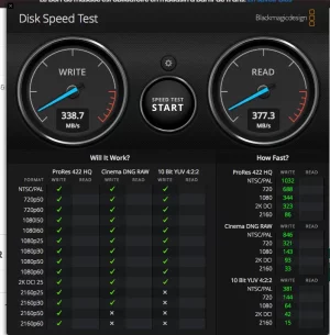

J'ai pu acheter pratiquement neuf un boitier Lacie Rugged Thunderbolt 1 équipé d'un HD de 1 TB (70 euros). J'y ai mis un SSD Crucial MX500 de même capacité.
J'ai augmenté la RAM à 24 GB.
Clone de mon HD sur le SSD par CCC.
Trim activé.
Un nouvel Imac !!!!
J'hésite donc maintenant à ouvrir la bête car les perfos actuelles avec SSD externe me conviennent bien.
Sauf à remplacer la nappe du Superdrive, tu n'aurais pas eu de bien meilleures performances en ouvrant ton iMac.
Le seul inconvénient, c'est que maintenant ton port thunderbolt est en permanence occupé, mais est-ce vraiment un inconvénient ? Pas sûr.
Sly54 : c'est en effet le jour et la nuit
TomS74 : si je l'ouvre, soit je remplace le HD par le SSD soit je mets le SSD sous le superdrive en utilisant le connecteur sata3 disponible sur cet Imac.

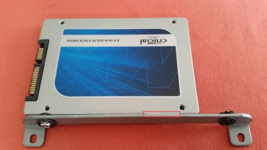

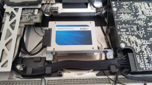

Par contre il faut un système de fixation car le SSD mesure 2,5" et le disque dur 3,5" :
Non, ce n'est pas nécessaire. Voilà ce que j'avais fait en réutilisant le support d'origine...
...j'avais mis un petit bout de scotch double-face à l'endroit de l'encadré en rouge. Et oui, il faudra installer impérativement le petit logiciel Macs Fan Control et régler la vitesse du ventilateur de HDD entre 1850 et 2000 tr/mn, qui est le seuil de l'audible. ;)

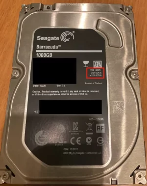

Parce que la tension de DDM 12v à 5v et le SSD 5v, si je le place directement il risque d'être bousillé où pas ?
Tu as lu ça où ? L'alimentation du disque dur à plateaux de 3,5" est bien de 5 volts, donc aucun problème avec un SSD de 2,5" neuf.
Les disques durs 3.5" utilisent aussi le 12v:
Mais le SATA fournit du 5v et du 12v.
