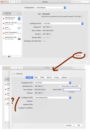

Je suis sur un Imac retina 5k, 27 inch, 2019 en Catalina 10.15.7.
Tout roulait bien jusqu’à il y a 2 jours, quand ma musique web s’arrête brusquement alors que je bossais sur l’ordi.
Je me rends compte alors que je n’ai plus de mails ni d’internet.
Je redémarre,… retire tous les périphériques,… reset de PRam,… mais rien n’y fait.

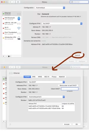

Par contre, quand je démarre en « Sans échec » (majuscule), ça marche: Mails et internet fonctionnent à nouveau. (mais je perds tous mes paramètres donc c’est pas une solution).
Je suis branché en Ethernet avec un cable.
Je vous mets la capture d’écran du préférence système de chaque situations.
Dans Réseau/Ethernet/Avancé (en mode « normal » la configuration automatique du IPv6 ne se fait pas alors qu’en mode « sans échec », ça passe sans problème.
J’ai déjà réinstallé un système « propre » avec commande R mais rien ne change…
Une idée?

Tu vas essayer un truc.
Tu notes l'adresse IPv6 indiquée dans le mode sans échec.
Dans le mode normal, tu déroules Configurer IPv6 en manuellement et tu écris ton IPv6 ou les 2 puisqu'il y l'air d'en avoir 2.
Puis tu vois si ça marche en refermant les préfs.
[Edit]
Non, pas la 2e, elle a l'air d'avoir été générée pour que tu envoies ton post.
Salut,
En mode sans échec, IPv6 n'est pas activé, et ça marche...
En mode normal, IPv6 est activé, et même si Windscribe VPN est non connecté, ça marche pas.
En mode normal, il faudrait essayer de désactiver IPv6 pour voir si c'est mieux.
Autrement, pour info, regarde le lien çi-dessous. Il semblerait que IPv6 ne soit pas pris en charge par les serveurs de Windscribe...
