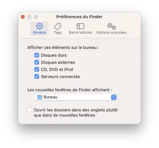

Pour les disques et support amovibles
Menu: Finder/preferences finder

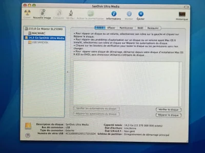

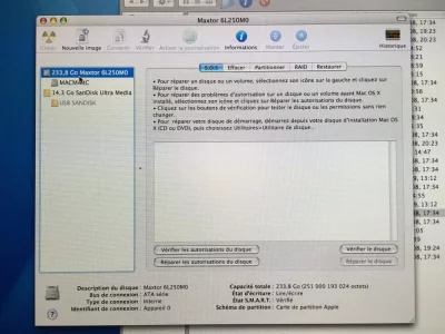

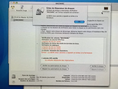

Me Voila de retour , Voici 3 copies d'écran de ce que l'utilitaire de disque me donne : Pour la clé usb qui n'apparait pas sur l'écran du bureau et que j'aimerai qui apparaisse bien que les 4 cases soit cochées dans les préférences du finder . Pour le disque dur l'état smart semble vérifié , mais une vérification indique des problèmes de clé . Que faire, copier le disque dur puis reformuler, ou réinstaller , ou quoi ? Merci de me quitter un peu plus sur les possibilités sur cette vieille machine . J'attends vos conseils éclairés .

Bon, visiblement ce disque a des problèmes logiques, mais l'état S.M.A.R.T. semble bien indiquer qu'il est en bon état, donc, je te conseille de tenter de récupérer un maximum de son contenu (essaie avec CarbonCopyCloner, par exemple), puis de le formater de frais avant d'en restaurer le contenu (après, si nécessaire, y avoir installé un système propre).
Pour la clé USB, l'utilitaire de disque indique qu'elle n'est pas "montée" (le volume USB SANDISK est en grisé dans l'utilitaire de disque), raison pour laquelle tu ne la vois pas sur le bureau. Pareil que pour le disque : un formatage de frais devrait rétablir la situation.
